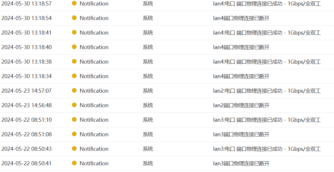

一台ER5300G3路由器,直连了三个AP,两个型号是A61-1500,版本号是SWBA1A1V100R005,一个A61-E,版本号是A61V100R003,三个lan口经常性断开连接,但是隔2s有重连了,如下图,网线和电源都看了,没看出什么问题,ap也没有负载过,
a61-1500更新过一次版本,更新前每天都断一两次,更新后两三天断一次,想问下各位大佬碰到过这种问题么,可有什么解决办法,

路由器的版本看下是最新的吗 升级一下路由器的系统版本看看
嗯嗯 你看适配器有问题吗 没问题就联系售后吧
Zldr 发表时间:2024-05-31 更多>>
路由器版本是最新的,Release 0142P03
CC 发表时间:2024-05-31
ap是电源适配器供电吗 看下供电有没有问题 有问题的话 ap肯定会断开 或者就是设备硬件故障了
回复Zldr:
ap全部是电源适配器供电的,没有用poe,ap是直接网线插在路由器上的
CC 发表时间:2024-05-31
这三个ap本来是接在交换机上面的,后来新采购了这个G3,就把ap单独拉出来接到这个G3上面了,g3是直接接的电信专线,电信专线-->5200G3-->三个ap,中间没有别的设备
CC 发表时间:2024-05-31
