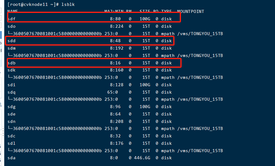

测试挂载共享存储删除后还占用之前的盘符号,怎么删除占用的盘符号,使盘符号从sdb开始

不是正在使用的,是已经删除掉的还占用着盘符号的,像上图sdb,sdd,sdf这些

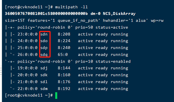

现在看着是正常的,重启多路径服务看下呢,如果确认路径没在用,可以用echo命令删除。
现在多路径没在用,请问大佬echo后面跟什么参数
