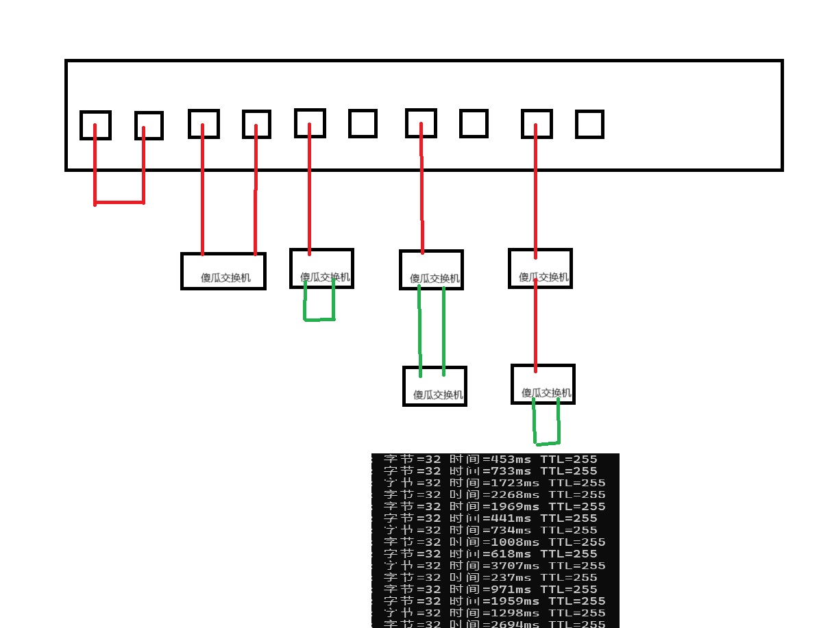

如图,所有端口开启stp,前三种环路都可以自动discarding掉,网络正常。但是后两种ping延迟很大,时间长之后,交换机就累死了。如果端口关闭stp,开启loopbackup,那么网络也会正常,但是前三种就不好用了,我需要双链路备份。如果端口同开启stp和loopbackup,则loopbackup不起作用。dis看的话,显示没有loop。该如何设置,保证以五种都网络畅通呢?最好是不依靠单独端口设置,是全局设置,因为每个端口不固定,今天用这个端口,明天可能用另一个了。如果只能按端口设置,那也行吧,只能做标签记录了。

经过测试stp和loopbackup同时开,好像不是冲突,而是loopbackup不起作用,因为stp已经把该端口discarding了,dis显示的时候,没有loop,所以,loopbackup的shutdown不起作用,如果关了stp,那么loopbackup就起作用了,自动会down掉该端口。如果单独开loopbackup,又不符合实际应用,因为还有很多其他不是傻瓜的交换机,需要stp。
