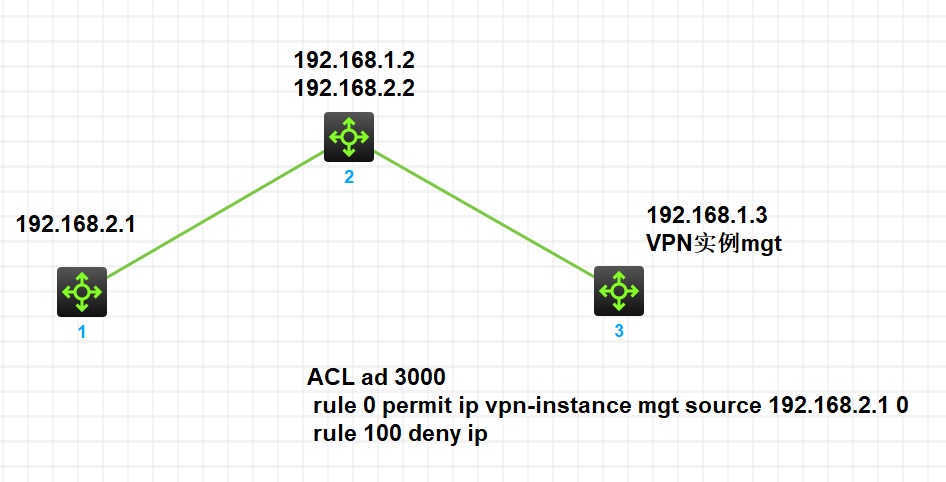

交换机配置了SSH,并将管理口绑定了管理的vpn实例
如果加了ACL做源IP限制之后,用电脑就没办法访问SSH了
请问这个如何 解决???

用高级acl绑vpn实例即可
你既然要做限制,那么电脑改成允许的IP不就行了 ?
那是路由问题,网络不通,跟acl没关系

电脑的IP在允许范围内~~~,不加VPN实例就能通,加了就通不了
zhiliao_KAQOXz 发表时间:2024-06-04
那是路由问题,网络不通,跟acl没关系

先搞明白ip路由情况吧
其次在考虑是否是acl配置不合理吧
也就是
1、明确电脑ip路由可达交换机mgmt口,且无安全设备拦截
2、检查下交换机acl是否配置合理,比如仅允许了部分主机。当前主机未允许等
