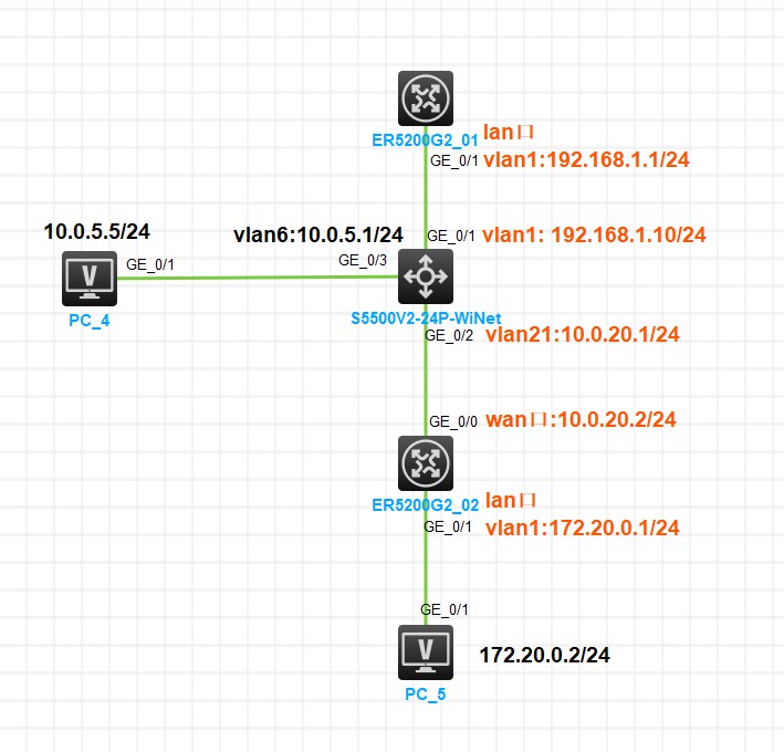

网络结构大体如下:
描述:
1、三层交换机S5500V2上联ER5200G2_01,ER5200G2_01作为出口路由。

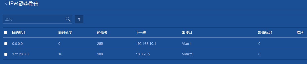

2、三层交换机S5500V2作为dhcp服务器,创建了多个vlan,每个vlan有dhcp地址池,创建了静态路由如下:
第一条是往ER5200G2_01方向的静态路由,ER5200G2_01也有回包静态路由,此时PC_4等其他设备上网是没问题的。
第二条是往ER5200G2_02方向的静态路由,是为了实现PC_4访问三层交换机下联ER5200G2_02路由的下挂PC_4设备。

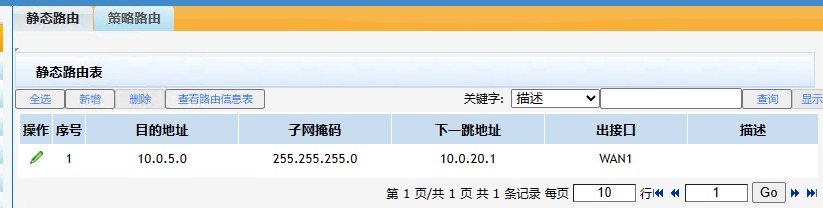

3、ER5200G2_02是路由模式,也创建了PC_5的回包静态路由。
现在的问题是:
PC_4与PC_5都无法互访,比如PC_4 ping PC_5,分别在PC_5、ER5200G2_02的wan口、S5500V2的GE_0_2端口抓包都能看到有回包,但数据包进了S5500V2的GE_0_2端口后,无法转发给PC_4设备。按以为经验,配置大体没问题,不知道是不是vlan虚接口无法转发不属于本接口网段数据问题?
如果ER5200G2_02改为nat模式, PC_5是能上网也能ping通PC_4,但我要PC_4与PC_5都能互访。
如果我把ER5200G2_02的wan口连接到ER5200G2_01的lan口,两边都配置好静态路由,此时ER5200G2_02为路由模式,这样的网络结构的话,PC_4与PC_5是可以互访的,但我不想S5500V2下联的设备都经通过GE_0_1接口访问到ER5200G2_01后再转发到R5200G2_02下的PC_5,这样会占用S5500V2 GE_0_1接口的带宽以及ER5200G2_01路由接口带宽和数据转发性能,我希望PC_4与PC_5互访由S5500V2的其他接口来实现转发,这样就不会影响S5500V2 GE_0_1接口方向的数据了,这主要给其他设备上网使用。
其中S5500V2的GE_0_2的端口模式三种模式都试过,但感觉问题不在这里。
困扰了很久,希望知道真实原因,望各位大神模拟下我的场景,看看问题出在哪里,怎么解决,谢谢大家!
