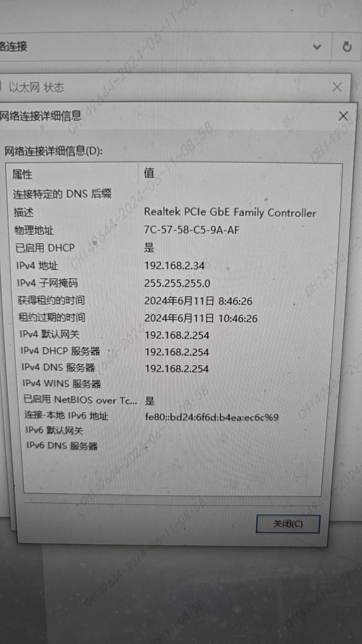

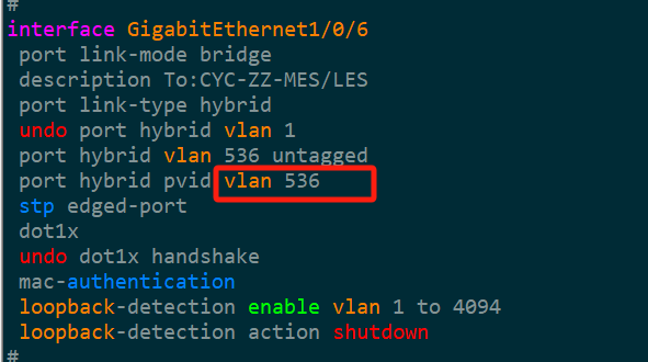

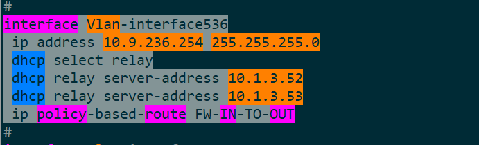

现网接入交换机下配置hybrid口,方通vlan536,接口连接终端电脑,电脑自动获取地址不是vlan 536下的地址范围IP,这个是什么原因

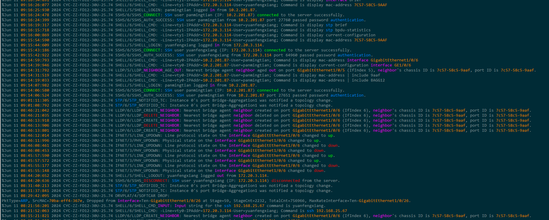

看一下获取地址的网关是什么设备 判断同vlan下有没有私接路由器
