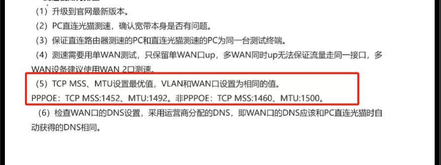

您好  拨号口建议改一下MTU
回复Wands:
设备wan口拨号 改wan口的mtu 因为pppoe还要再加封装 我之前打开网页慢就这么改的

没用,直连光猫拨号就正常,通过 360 走有线无线都不行
