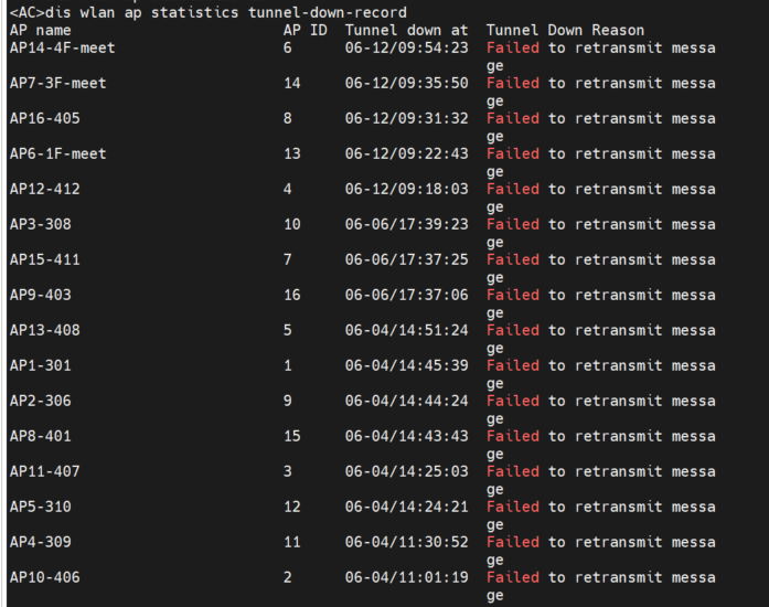

AC控制器型号WX2520-LI 无线AP型号:WA6520S-E
2024-06-12提问
  • 0收藏,1017浏览
核心交换机旁挂无线控制器    核心交换机接AP的接入交换机
ap掉线,这个大概率是连通性问题,检查下链路问题
该怎么查呢

AP 隔三差五的掉线 过一会就恢复了
zhiliao_baH4wL 发表时间:2024-06-12
该怎么查呢

Failed to retransmit message:报文重传失败
检查ac ap链路稳定性
可以在ac上长ping ap
IT钟点工 发表时间:2024-06-12 更多>>
对的 这个问题怎么查呢
可以在ac上长ping ap

你组网方式是什么,本地转发么?新开局的么
检查一下下发的map 文件,是否有改了AP的上行接口trunk配置
你这很多AP都掉线,网络中还有其他的日志么。在核心上看看,是否有网络拓扑变化等
zhiliao_h907dg 发表时间:2024-06-12 更多>>
本地转发 不是新开局
