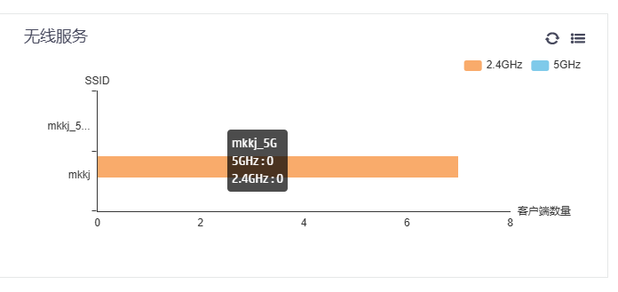

概况内,无5G客户端

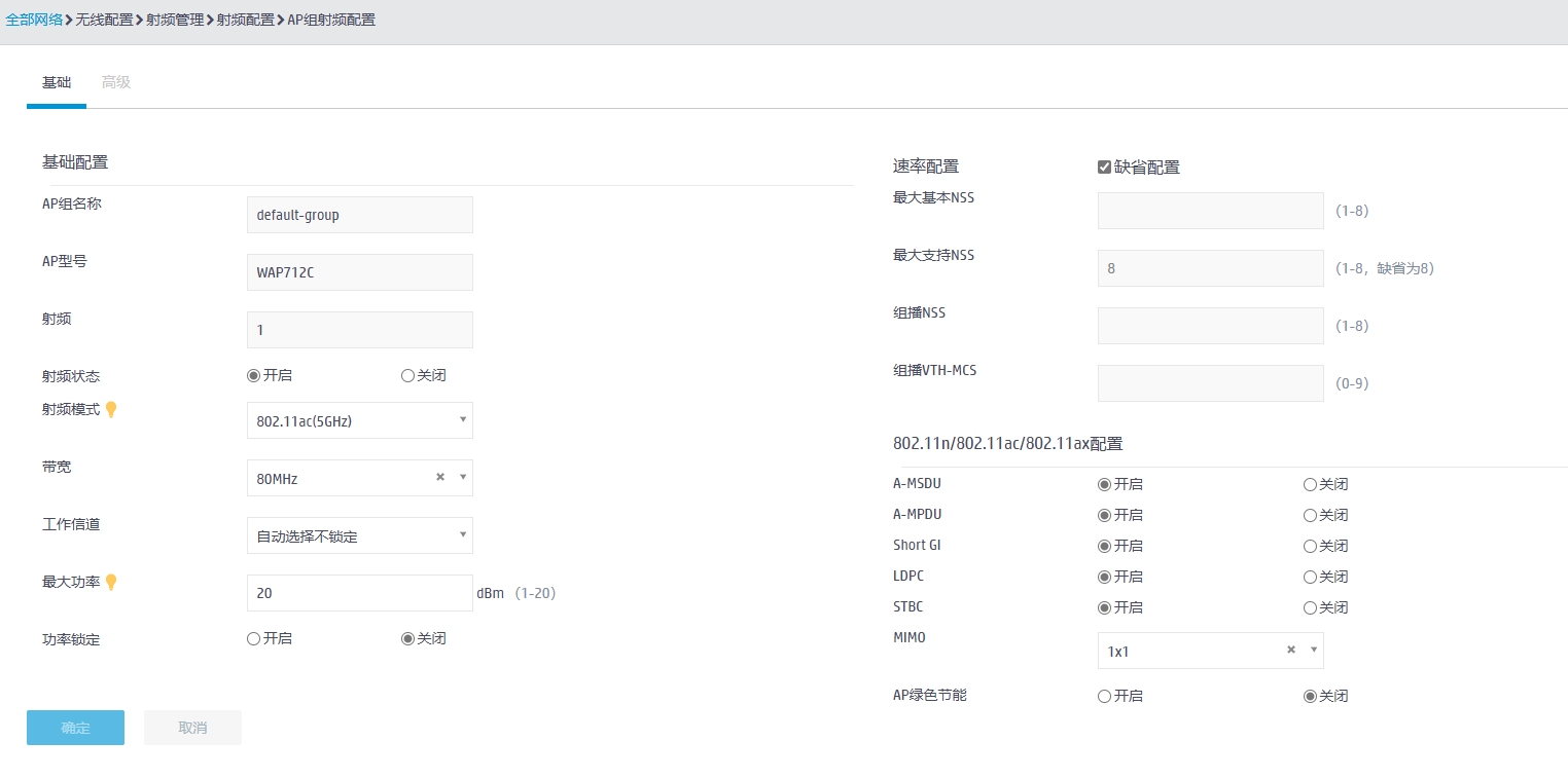

射频信息

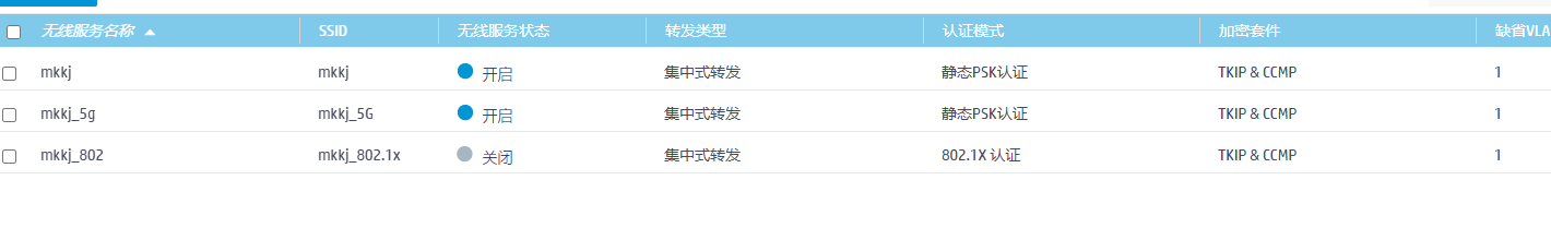

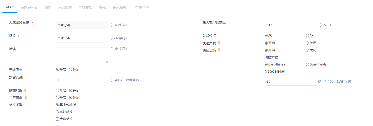

模板信息
5G射频开启了吗

上面我说了啊,将5G 这个SSID 的模板,绑定到2.4G 发射信号正常。而且我进ap看了下其他网友说的dis ar5 1 statistics 中Beacon statistics 的 BeaconIntCnt 是在增加的

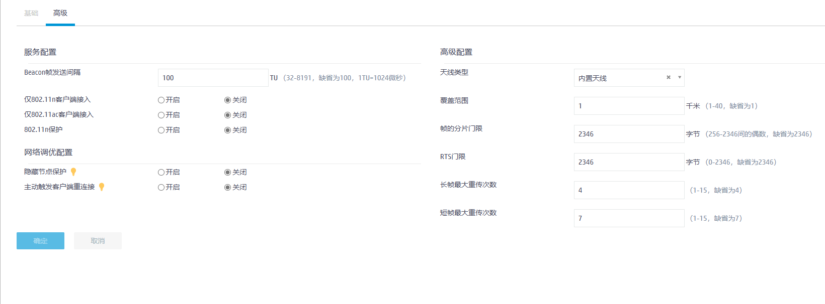

补充一下射频上传漏了的图片
