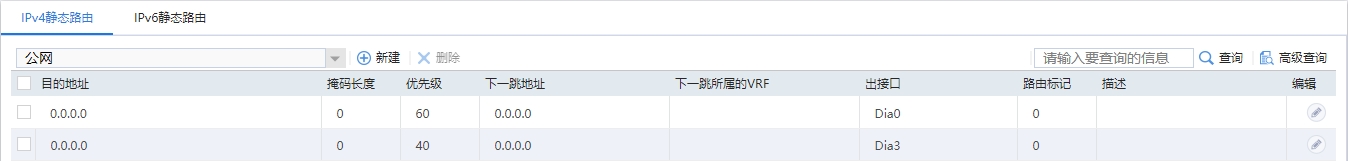

单位两个防火墙
最外面是F1020,用于拨号
紧接着是F1000,用于安全策略
现在F1020上有电信和联通两个pppoe
最开始只有电信,联通是后加的
现在电信与联通如果优先级一样,就会打开不网页
如果把电信的优先级调低就可以正常使用
如图所示

正常的
出口双路由等价问题
常见解决办法
1、配置不同优先级主备,也就是当前配置
如果要同时使用并且主备切换保障的话
2、配置PBR分流
3、配置LB策略分流
根据业务需求和局点要求明确下细节选择最佳方式吧

问题是如果把联通的优先级调高,电信的调低,按道理是走联通的,但此时网络不同,打不开网页。
zhiliao_hYTsHa 发表时间:2024-06-15
那就检查配置和线路本身通不通呗
zhiliao_8h148y 发表时间:2024-06-15
线路肯定是通的,直接拨号是可以上网使用的。
我觉得是不是路由没有设置好。但又不知道哪里没设置好。或者说是不知道如何检查。
那就建议联系400热线或对接渠道H3C认证代理商沟通下细节确认最佳原因吧,因为涉及的因数太多了。
问题解决了,谢谢
是的
在nat场景,你优先级一样就负载了,但是在nat场景,默认路由的负载方式会导致回包异常而无法打开网页
所以,在nat场景多链路场景,只有3种方式:
1、准备,也就是你配置的优先级不一样的方式
2、通过pbr策略路由,让不同流量走不同出口
3、通过防火墙自带的链路敷在功能实现负载,原理类似pbr,但是属于高阶pbr
