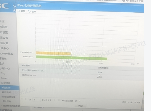

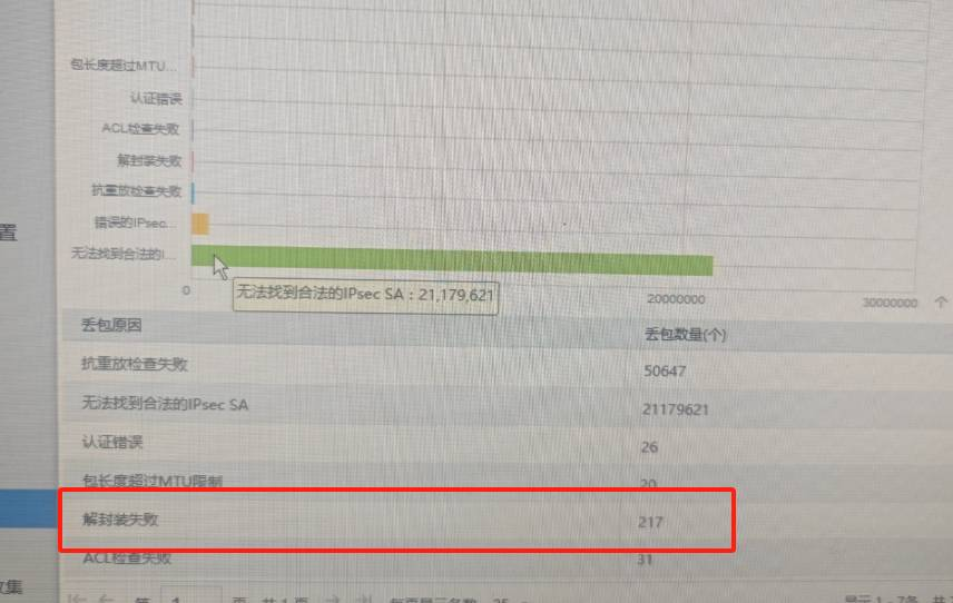

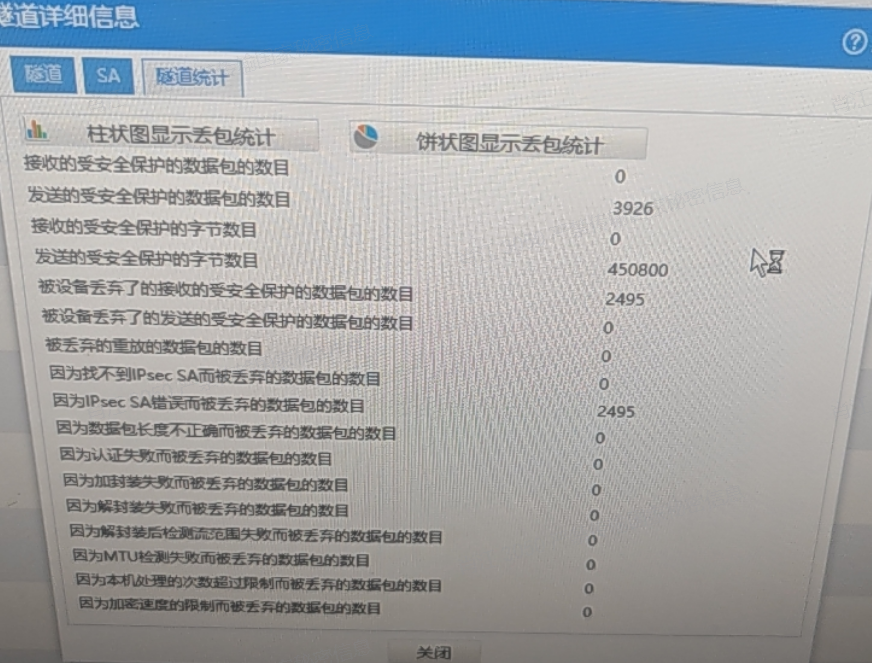

ipsec对接,ipsec是正常建立起来,数据流有四个,三个正常,但是其中一个数据流无法访问
提示ipsec SA错误丢掉了
请问一下这个问题怎么解决呀   其他的数据流都正常  就这个有问题  解封装失败
重点看下对端是不是很本段一样的感兴趣流
