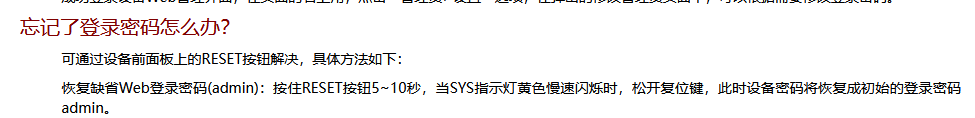

签运维人员离职,密码忘记了,没有交接文档,江湖救急
重置密码:
忘记了登录密码怎么办?
可通过设备前面板上的RESET按钮解决,具体方法如下:
恢复缺省Web登录密码(admin):按住RESET按钮5~10秒,当SYS指示灯黄色慢速闪烁时,松开复位键,此时设备密码将恢复成初始的登录密码admin。

REST重置,配置信息就没了。。所以想问问还有没有其他办法

按照这个操作,配置不会丢

不会的 这个是恢复密码的 不会清楚配置

谢谢,这方便不到万不得己不想用,因为配置信息都会丢了

不会的 这个是恢复密码的 不会清楚配置
