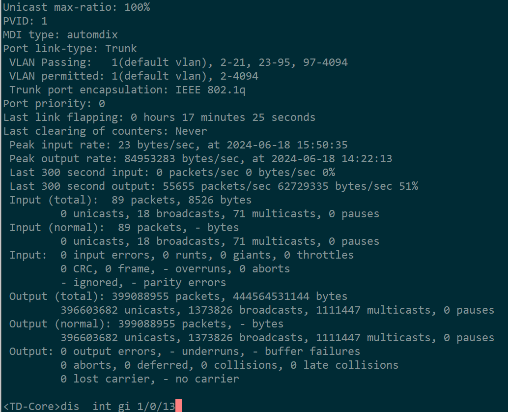

型号:S5560-30F-EI,设备上配置了镜像组,镜像接口也看到有500多m的流量,但是对方探针接收的流量异常的少,探针抓包只有arp,dns的报文,我电脑直连镜像端口也是同样的情况,是哪里配置有问题

<TD-Core>dis cu int gi 1/0/13
interface GigabitEthernet1/0/13
 port link-mode bridge
 port link-type trunk
 port trunk permit vlan all
 mirroring-group 1 monitor-port
return

那怎么验证不是交换机的问题,我用电脑插到目的端口也只是抓到dns和arp的报文,没有tcp的,是因为pc抓不到带标签的报文吗?
