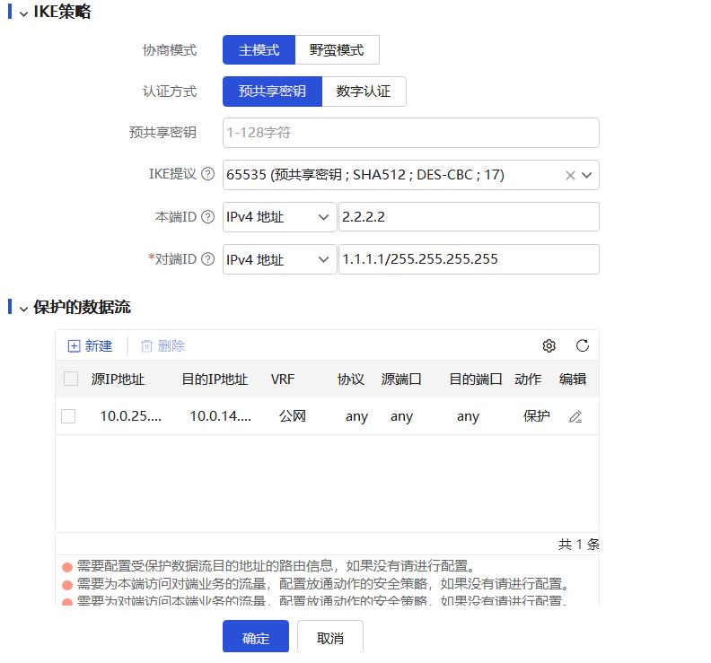

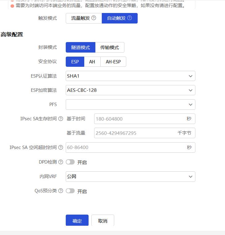

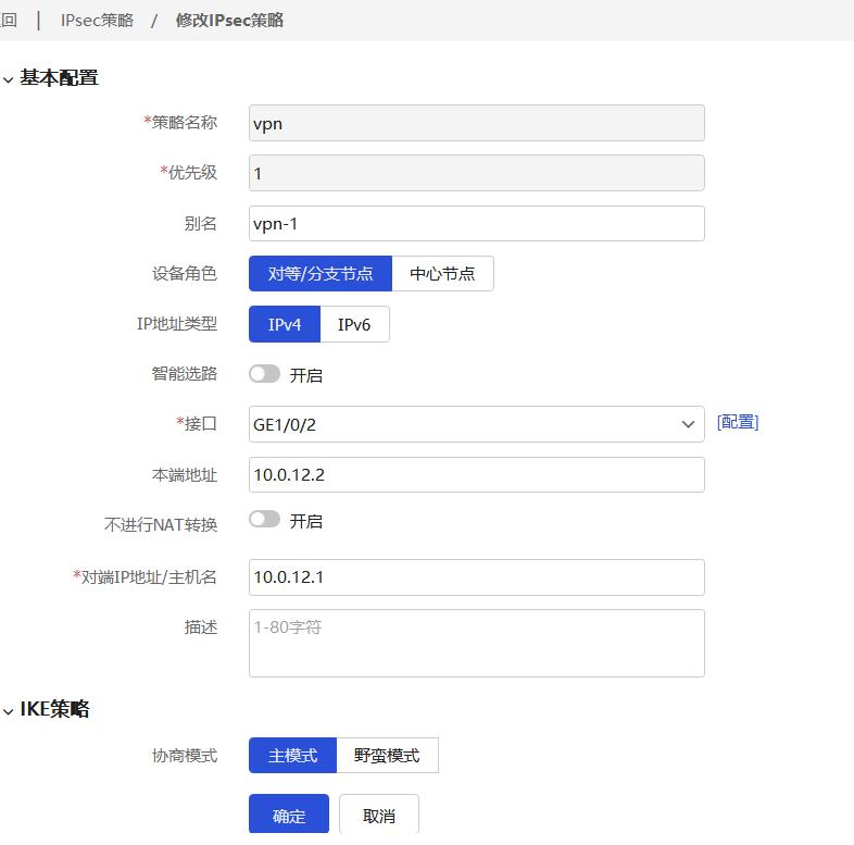

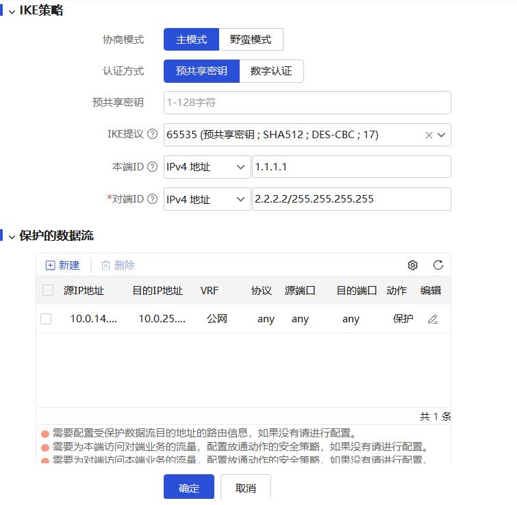

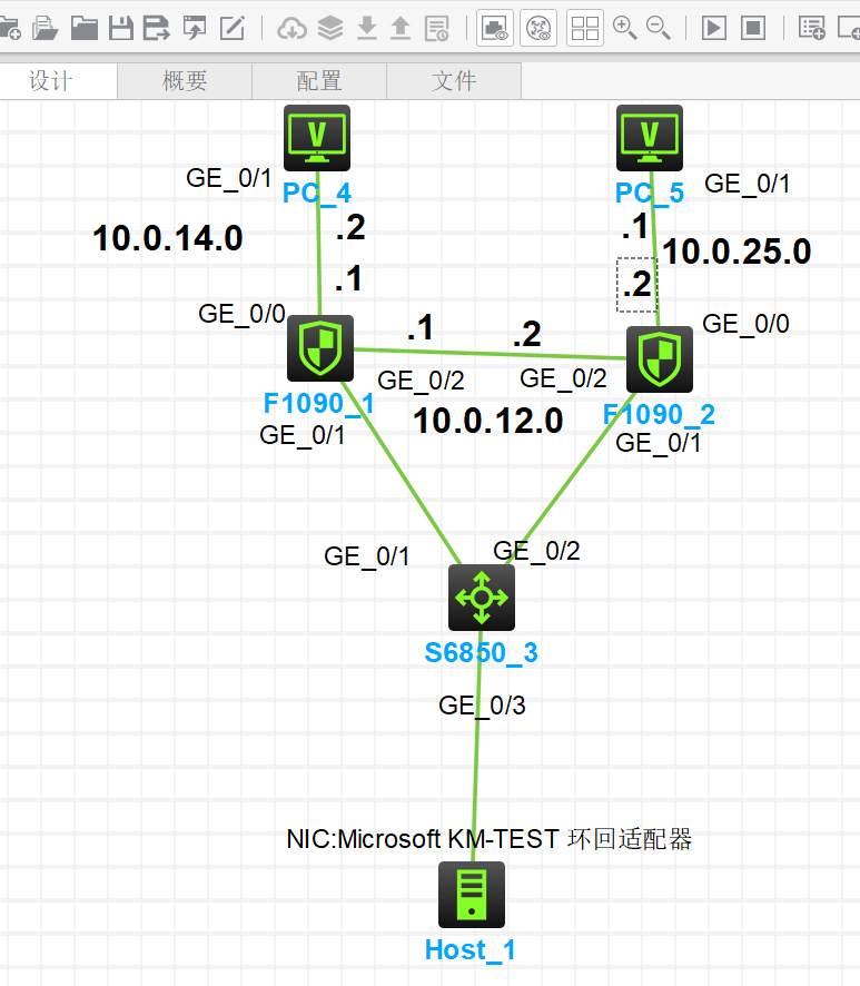

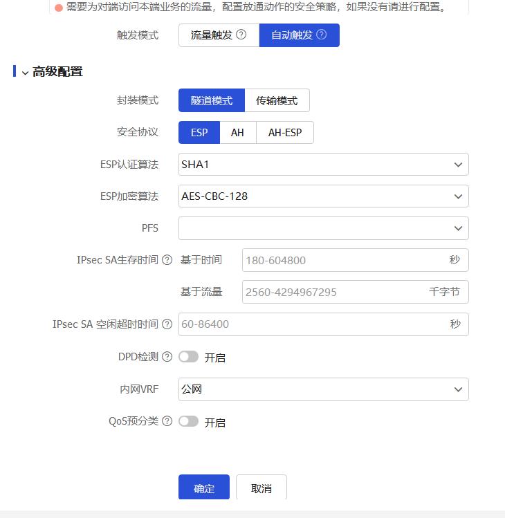

如图左侧为fw1,右侧为fw2,出口都配置有nat,建立IPSecVPN主模式+隧道,要求pc4和pc5内网胡同,,
fw1配置如下
fw2配置如下

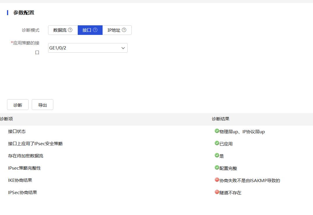

诊断结果
开启debuging显示预共享没有配置,无效提议,但是我明明配置了,附件是防火墙配置fw1和fw2,请大神帮忙看看,谢谢

第一阶段起来了没?用真机做的还是模拟器,模拟器有时候会有问题
使用的是模拟器

Pre-shared key matching address 10.0.12.2 not found.这是说明匹配10.0.12.2的共享密钥没有找到,而且你的ipsec policy里面的本地和远端分别是10.0.12.2和10.0.12.1,你ike里面也需要用这两个地址作为远端和本地地址,不能用1.1.1.1和2.2.2.2
好的,我修改一下试试
zhiliao_HKgBkj 发表时间:2024-06-19 更多>>
好的,我修改一下试试
