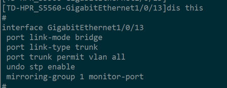

H3C S5560-30F-EI配了端口镜像,交换机上查看速率有500多m,但是探针那边只显示几m(探针抓包都是arp,DNS的报文)
我用自己电脑抓包也是只有arp和dns这类的报文,是啥原因,或者怎么确定不是交换机的问题而是探针这设备的问题?

流量就是差不多500Mbps,因为字节换算成比特要乘以8,也就是差不多56x8。
有个地方不知道是不是我毛利小五郎想多了,S5560-30F-EI应该是有24个千兆光口,其中后8个是光电复用口。
那应该1-16是光口,17-24是光电复用接口,这个13是纯光口吧?要不要把镜像目的改到17口试试啊?

我是想把能试的东西都试一下,比如试试光口或者光转电模块是不是有问题,把本地镜像改成流镜像会不会好,实在不行看看网工三件套重启升级换备机能不能解决,再不行那就400了。

13是光口,我是用光转电模块的,后面的电口已经给业务用着了 你是怀疑光口的镜像有问题?

你哪里看到又500Mbps的
56719077 bytes/sec不是500多吗

你看的是最近300秒的数据吗?那个是56M吧
你业务口实际都是些啥流量呢?可能本身就没多少流量
搞蒙我了,不是最近300s速率的平均值?怎么会是56m?还是我换算的有问题, 业务就是普通用户的办公网,不可能没有TCP的报文,
