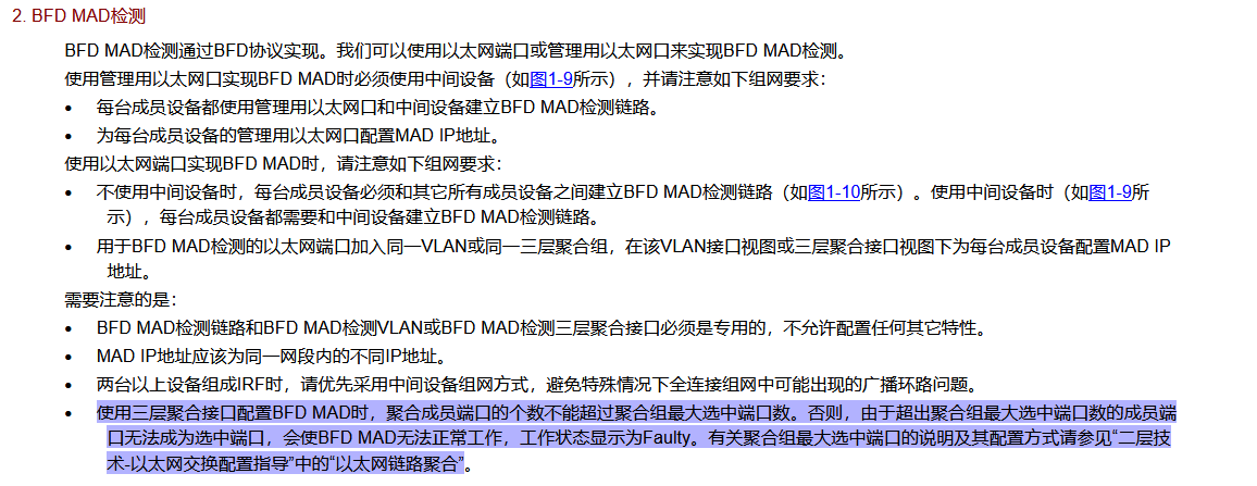

用三层聚合组做MAD,为什么是Faulty状态,正常吗?

interface Route-Aggregation1024 description BFD MAD mad bfd enable mad ip address 192.168.40.1 255.255.255.252 member 1 mad ip address 192.168.40.2 255.255.255.252 member 2 这样配置没问题吧

聚合组成员端口数量也没超过聚合组最大选中端口数啊,才2个成员端口
0_1 发表时间:2024-06-20
可以看下两边聚合是不是一直的,是否都是动态或都是静态;dis link-aggregation summary 看下选中端口数是否正常
新时代农民工 发表时间:2024-06-20

怀疑是配置了动态聚合,改成静态就好了
静态聚合的

一般配置完之后会有一段时间时间延迟,过一会儿再查看状态应该就正常了
粉丝:13人 关注:8人
观察下看状态是否切换为正常。
另外检查下配置。
