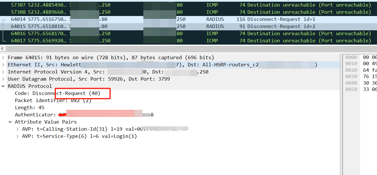

用户使用华三的imc 做为无线客户端的portal认证服务器。同时Porta服务器既是portal服务器,也是radius服务器。
无线使用的是友商华为的ac和ap。
客户端使用portla认证后可以正常上线,imc中也可以正常看到上线客户端的信息。客户端页面自助点击“下线”也可以正常下线。
但是:当在IMC的在线用户列表中“强制下线”时,无法将客户端踢下线。
在IMC服务端抓包,发现IMC服务器在IMC页面点击“强制下线”后没有发送DM报文,发送了一个目的端口为3799的UDP报文。而并没有向友商ac上发送正确的1813端口的DM报文。如图所示:
请问应该如何排查该问题。使得IMC服务器可以做到“强制下线”友商AC中的用户?
IMC为老版本的7.1 E0303
友商ac为6508,组网是常规的组网,不涉及NAT等复杂场景。

您看我截图的显示 服务器已经发送了dm报文么?是华为ac没有回应么?

配置完成后,还是不行。服务器端发报文还是没变。 根据华为手册加配一个源地址相应。一样的还是不行。服务器端发的报文还是如图所示。并没有下发radius 的dm报文。

强制下线报文是radius私有属性报文,华为不一定能识别,具体可咨询400

DM(Disconnect Message)报文是指用户离线报文,用于Radius服务器端发起的强制用户下线的操作。例如,在用户流量或时长配额用完后,可以通过RADIUS服务器强制用户下线,这个功能是通过DM报文实现的。Radius服务器的DM报文发送到Bras设备UDP端口3799。Bras设备收到DM报文以后,强制用户下线成功则回复Disconnect-ACK报文,否则回复Disconnect-NAK。强制用户下线完成后,Bras设备会发送Accounting Stop Request消息给Radius服务器,Radius服务器中停止该用户计费并记录下线。
这个我知道的。现在的疑问是为什么没法强制下线客户端。
