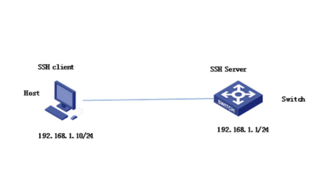

Host(SSH客户端)与Switch建立本地连接。Host采用SSH协议登录到Switch上,以保证数据信息交换的安全。此处采用的认证方式为password认证,用户名和密码保存在Switch上。
2 组网图

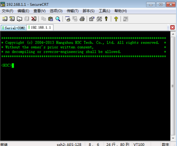

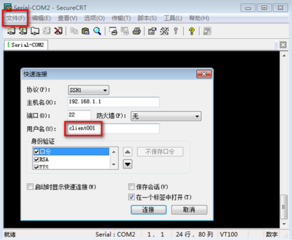

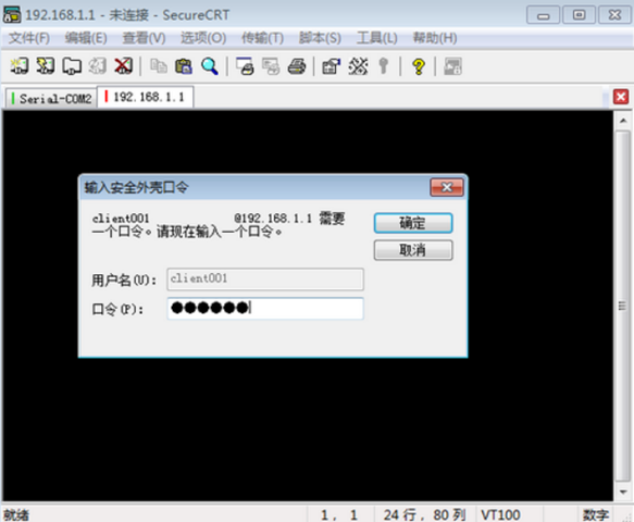

打开文件---快速连接,选择协议SSH1,输入设置的用户名和口令:
图1
图2
图3
登录成功

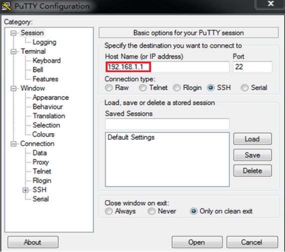

使用PuTTY登录方式:
打开PuTTY.exe程序,出现如图所示的客户端配置界面。在“Host Name(or IP address)”文本框中输入SSH服务器的IP地址192.168.1.1。
单击<Open>按钮。按提示输入用户名client001及密码aabbcc,即可进入Switch的配置界面。

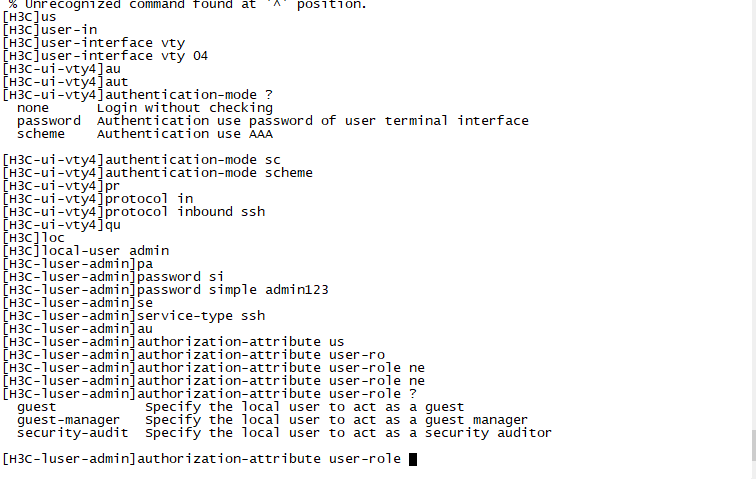

zhiliao_9MP6II 知了小白
跟你们说的都不一样该怎么操作?
