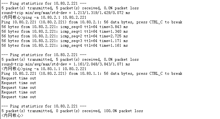

10.80.1.0 , 10.80.2.0  两个网段的网关都在交换机上分别是10.80.1.1 , 10.80.2.1,为什么我用 ping -a   10.80.2.1  10.80.2.X是能通的,
我用 ping -a   10.80.1.1  10.80.2.X是不通的?看路由表有是直连路由的---就是想不明白为什么用1段的地址就ping?

1、对端 的主机是否正确配置ip、掩码 、网关、就是你的0.80.2.X 这个主机;
你同网段ping可以通、因为不需要三层转发;
2、你看一下你的设备是否添加acl相关策略;禁止两个网段互访;

检查下这个2.221的设备网关地址配置的是否正确 是不是2.1
zhiliao_KbKBhX 知了小白
1. ping -a   10.80.2.1  10.80.2.X是能通的但是 1.1去ping 是不通的,2.221,没有正确的网关地址,只支持同一个网段访问
2. 10.80.1.1,看一下这个地址是否up,这个地址不可用也是不通的。
3.在两个vlanif 接口下看一下是否有包过滤策略。

包过滤不能过滤自己产生的流量,只能作用于通过的流量。
