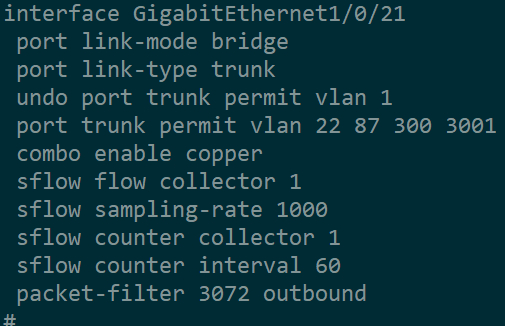

我在交换机上配置的远程端口镜像后,一段时间后, 我在目的端口的交换机上执行undo mirroring-group 2后,业务中断了一段时间后面恢复,我昨天也undo过,不过是undo本地镜像组是没事的,问题:undo远程镜像会导致业务中断?

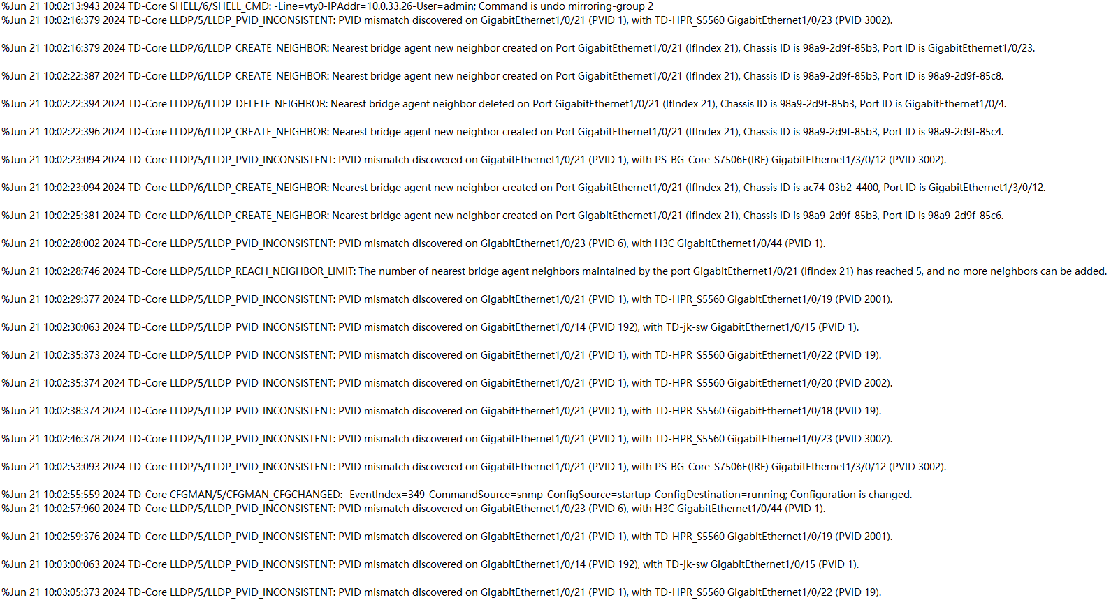

如图,10:02分我敲了undo远程直接中断,2分钟后恢复,1/0/21是接收源设备镜像的接口,vlan300是镜像vlan,
感觉是这个口出问题1/0/21(设备上游口)导致用户上网异常,我远程也断了(我远程是经这个口的)
您好,检查是否有环路
