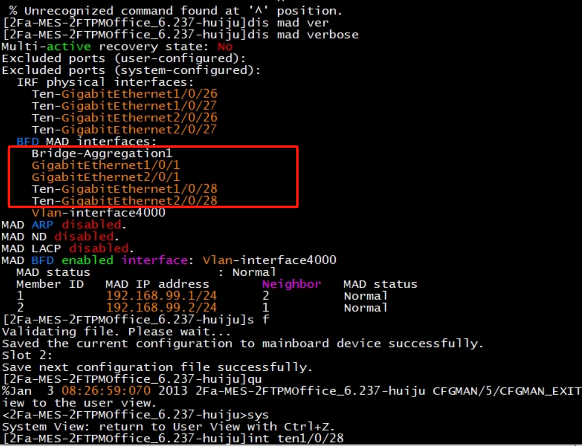

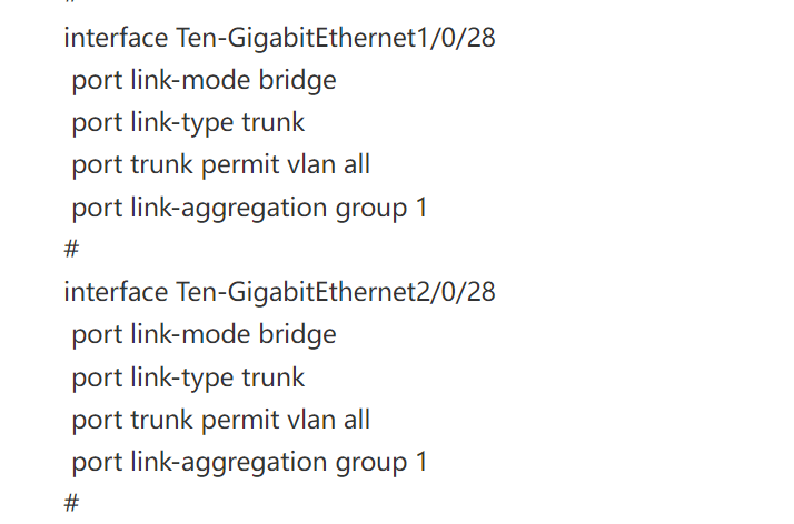

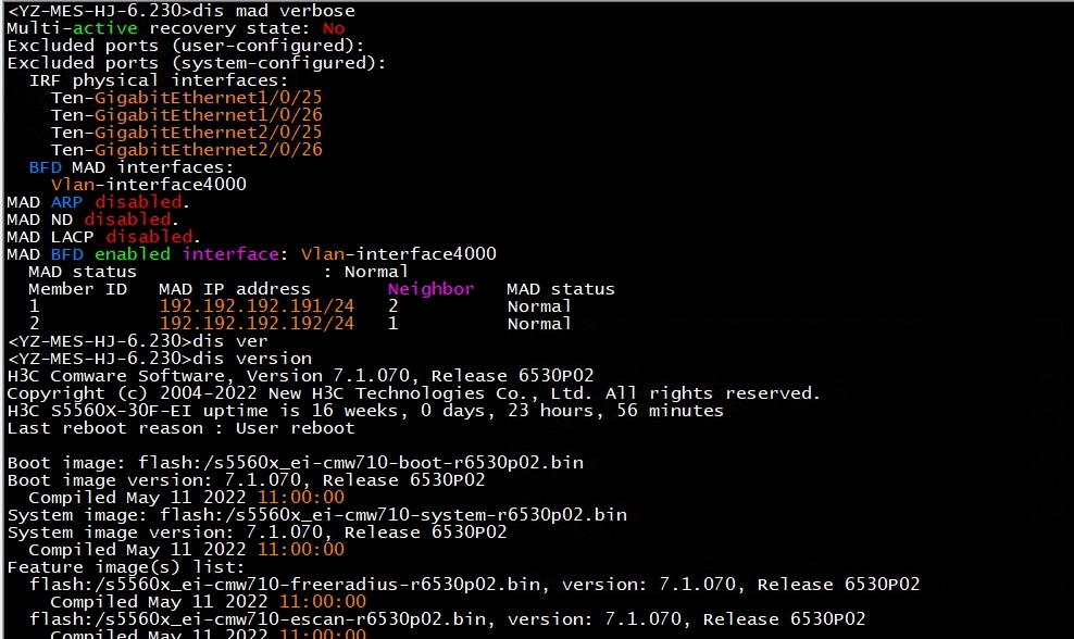

交换机配置BFD,查看display mad verbose ,发现 BFD MAD interfaces把设备的接口都加进来了,这个什么问题,这些接口下都是方通vlan all,BFD检测vlan 4000,其他型号交换机的配置也是vlan all,没有这种情况出现,正常只有BFD检测vlan(图一为正常的,图二为异常),目前怀疑和版本有关,异常的交换机版本较老,有大神知道原因吗

interface Ten-GigabitEthernet1/0/28
 port link-mode bridge
 port link-type trunk
 port trunk permit vlan all
 port link-aggregation group 1
interface Ten-GigabitEthernet2/0/28

应该是trunk all的原因
交换机关于检测之前是有这个不能方通BFD监测vlan情况,新版优化了这个问题,不知道是不是有问题的交换机版本太老导致的,这边准备对交换机进行升级看一下
