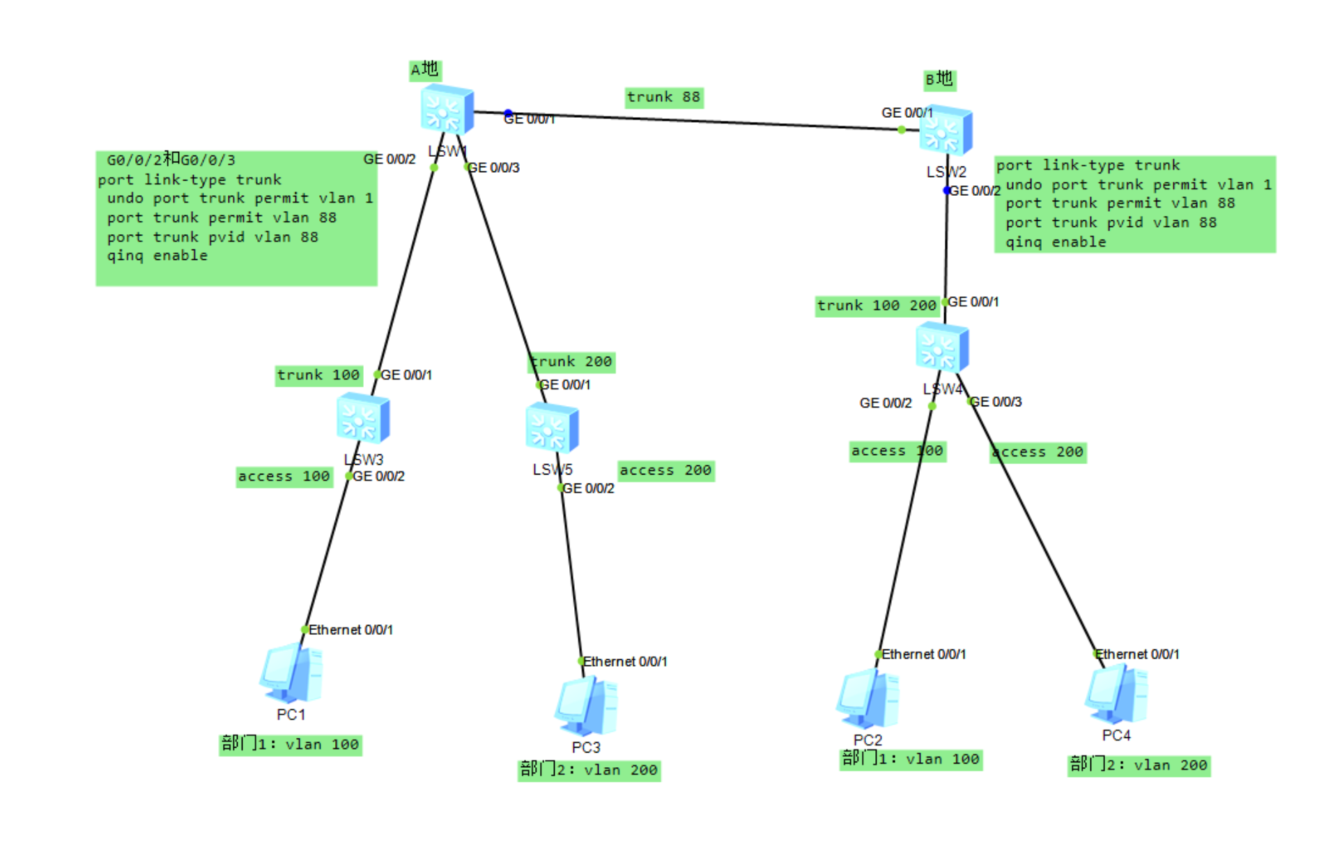

A地和B地之间通信,他们各自有两个部门VLAN100和VLAN200。分部和总部交换机上配置了QINQ功能,QINQ外部VLAN88。A地和B地的VLAN100和VLAN200要相互通信,这种QINQ模式,他们网关放在哪怎么配置啊

您好,网关放到对应的核心交换机就行
思路不对,qinq是透传一样的vlan,而不是让不同的vlan互通
不通的vlan互通,gre隧道打通就行了

你这思路就有问题,QINQ不是这么使用的,你可以在A地和B地建立GRE隧道,两边运行OSPF,在隧道接口上宣告。
如果确实需要QINQ的话,把分部的网关放到总部的核心交换机上也行。
