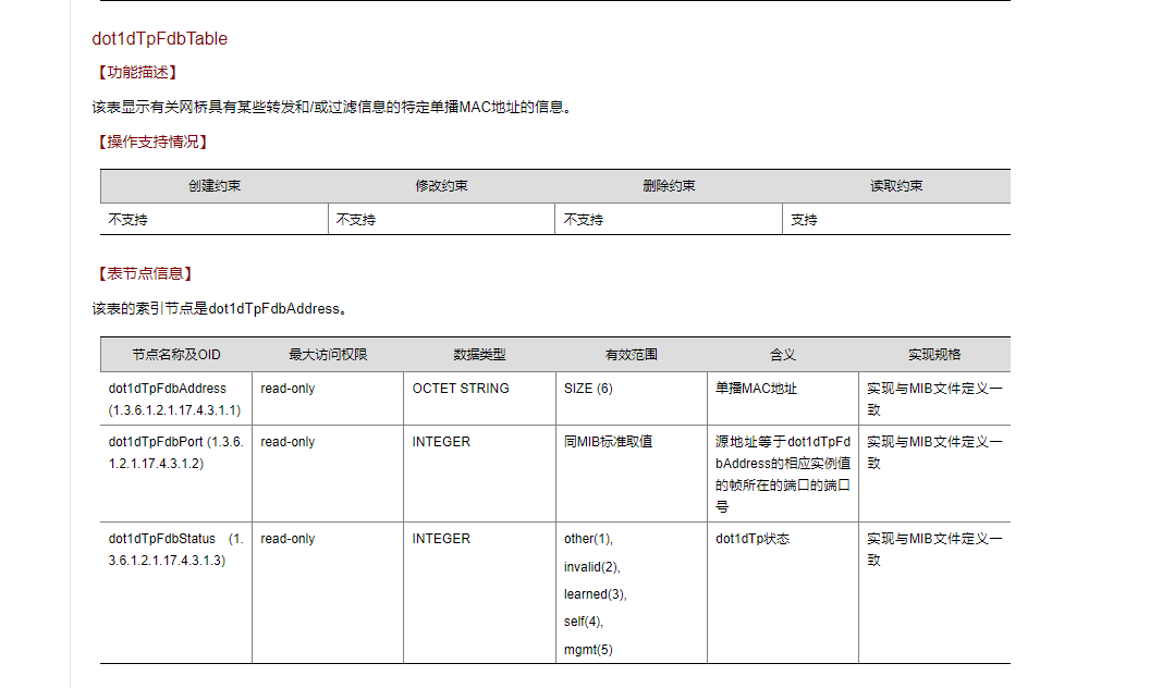

我使用S5048PV5-EI设备做二层拓扑发现的时候,使用snmpwalk工具请求oid:1.3.6.1.2.1.17.4.3.1.1和1.3.6.1.2.1.17.4.3.1.2发现没有返回数据,
根据你们提供的文档
这个两个oid应该是可以发现一些mac地址的。请问我要怎么才能获取dot1dTpFdbAddress 和dot1dTpFdbPort 的信息。
设备描述:H3C Comware Platform Software, Software Version 7.1.070, Release 6343P08 H3C S5048PV5-EI
附件是这个设备所能获取的全部snmp信息

您好,1.3.6.1.2.1.17.1.4.1.2 版本信息
1.3.6.1.2.1.17.4.3.1.1这是有关网桥具有一些转发和/或过滤信息的特定单播 MAC 地址的信息。
1.3.6.1.2.1.17.1.4.1.2是端口对应的接口的 ifIndex 对象的实例的值,可以查到但是不是我想要的
