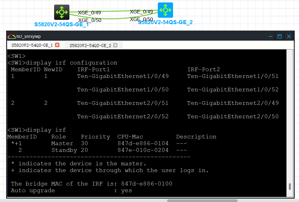

HCL里面的s5820做堆叠,我改了设备1的优先级为30,设备2的优先级为20,堆叠起不来
2024-06-23提问
  • 0收藏,1787浏览
但是使用默认优先级为1的时候,堆叠就起来了,为啥?

以下是HCL模拟器的交换机部署IRF的案例:
H3C HCL S5820配置IRF的案例:
网络拓扑图:
图中两台S5820交换机都分别使用万兆口50口、51口进行互联,其中1号设备、2号设备均已在拓扑图中标识清楚,1代表成员1、2代表成员2
配置步骤
1、1号设备设定为IRF 1号成员,2号设备设定为IRF 2号成员。
2、绑定IRF端口。
3、激活IRF功能。
4、检查设备是否已堆叠完成。
