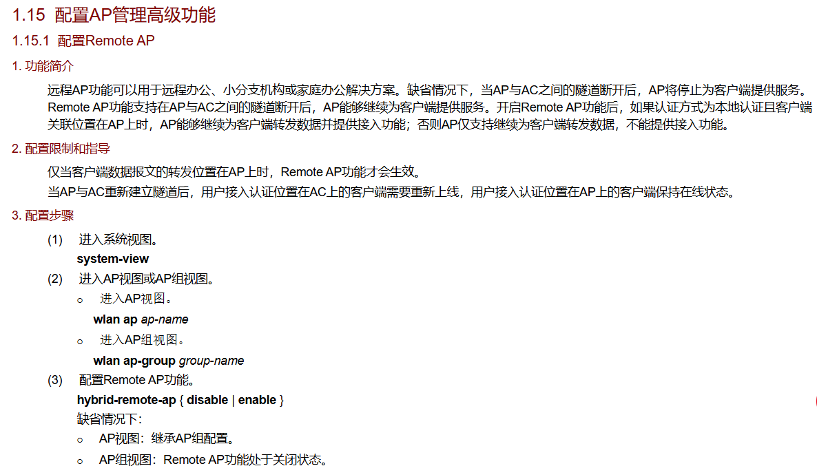

缺省情况下,如果AC坏了那就没信号了。
可以通过配置remote ap来进行优化,这样即使AC坏了,AP也能继续工作,只要别断电或者手动重启AP。

AC坏了瘦AP会因为无法上线变成反复重启的状态,是用不了的

1.没有信号,AP会自动重启
