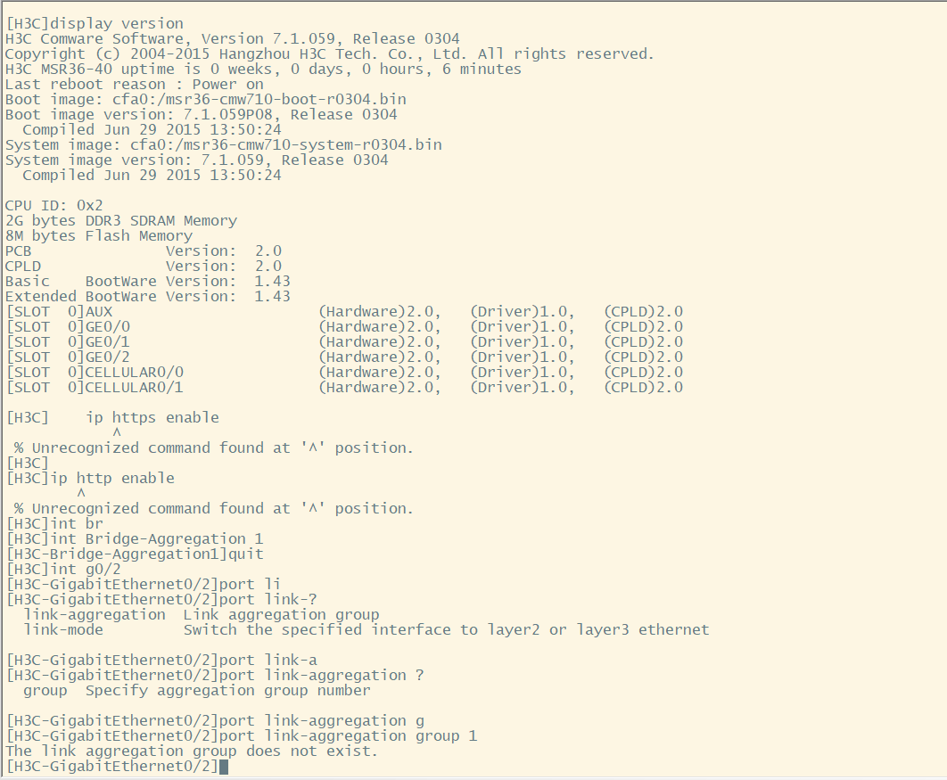

设备的版本号,开启web登录报错以及把端口加入聚合组也报错,截图如下

你先看一下2口是不是三层口,你现在配置的二层聚合k
web 页面不知道支不支持,这个版本挺老的,而且是36-40  还不是3640,所以可能不支持ip http 命令
你要配置nat 的话 ,接口和IP地址,端口你在参照这改把

二口是三层口 undo portSwitch不能降成二层,我也可以使用三层口聚合,只是查不到华三命令

你这是三层口,你配置的不对

看到你下面说华为的了,他改成了三层口

你把Bridge-Aggregation 改成Route-Aggregation 就行了,其他的正常配置

这个端口我改成了二层 成功加入了聚合口,这个问题解决了,使用的命令是port link-mode bridge,现在我就还剩一个问题,就是web登录配不上,可以看下我系统版本是不是不支持,是需要升级还是这个型号就不带web管理功能

这个得去查版本说明书了,看看更新后的版本有没有写关于web登录的

看了一下新版本,官网就2个,好像是能web 了,但是平时使用够用的话不用升级,命令行升级把
