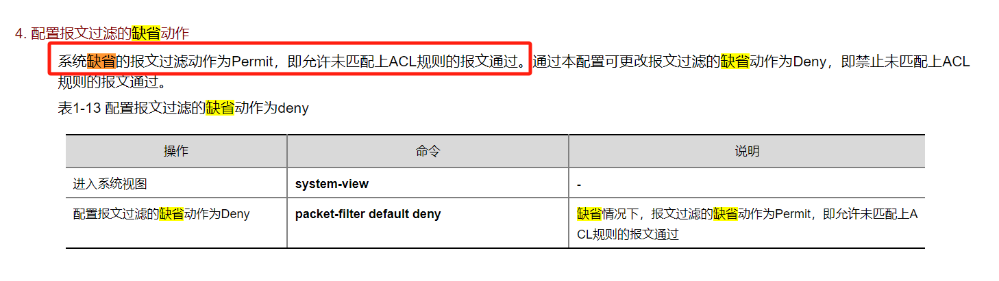

匹配不到默认是拒绝的
粉丝:9人 关注:1人
https://www.h3c.com/cn/d_202305/1858376_30005_0.htm#_Toc136198000
2. 配置步骤
(1)     进入系统视图。
(2)     配置报文过滤的缺省动作为Deny。
packet-filter default deny
缺省情况下,报文过滤的缺省动作为Permit,即允许未匹配上ACL规则的报文通过。

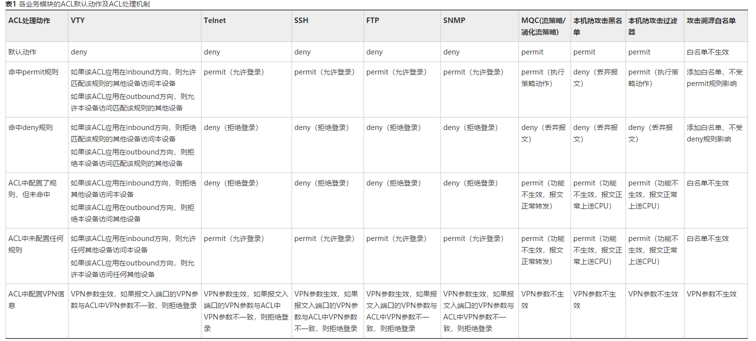

粉丝:64人 关注:2人
你看看这个图片
https://forum.huawei.com/enterprise/zh/thread/580937490100011008?page=2
