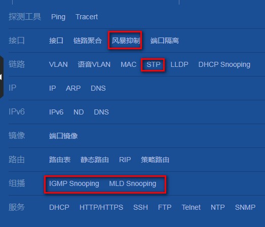

问下 这款交换机 网页里面怎么设置防环路的  以及开启环路检测是否可以防止环路?  如下红色框框的 作用是啥?感谢您的解答

网页中没有loopback-detection防环的配置,用这种防环得需要用命令行方式配置
广播风暴就是你配置一个相当于阈值,超过就丢弃了
stp 就是开启关闭   配置stp 模式
下面那个就是组播的相关配置了
