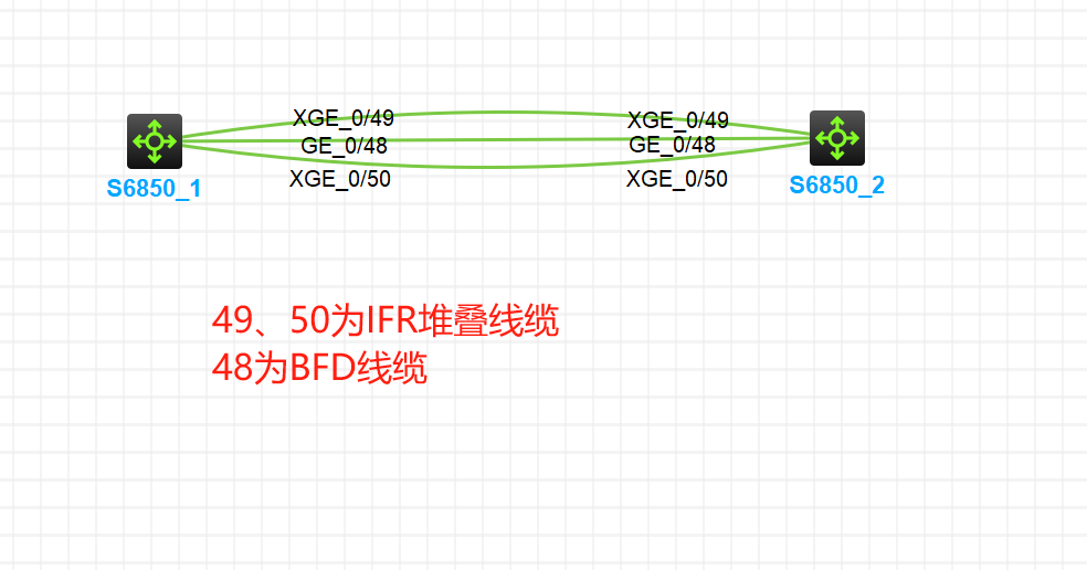

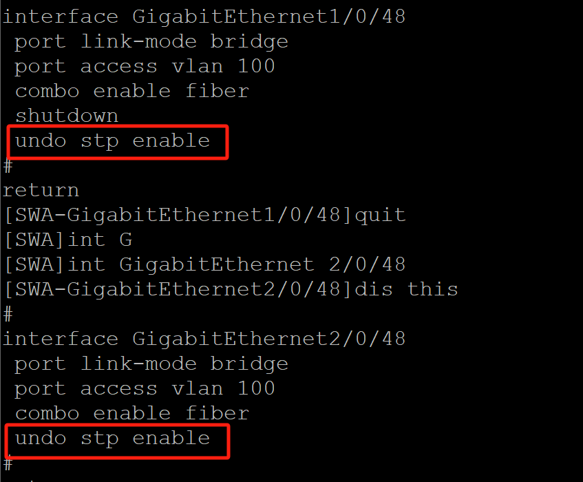

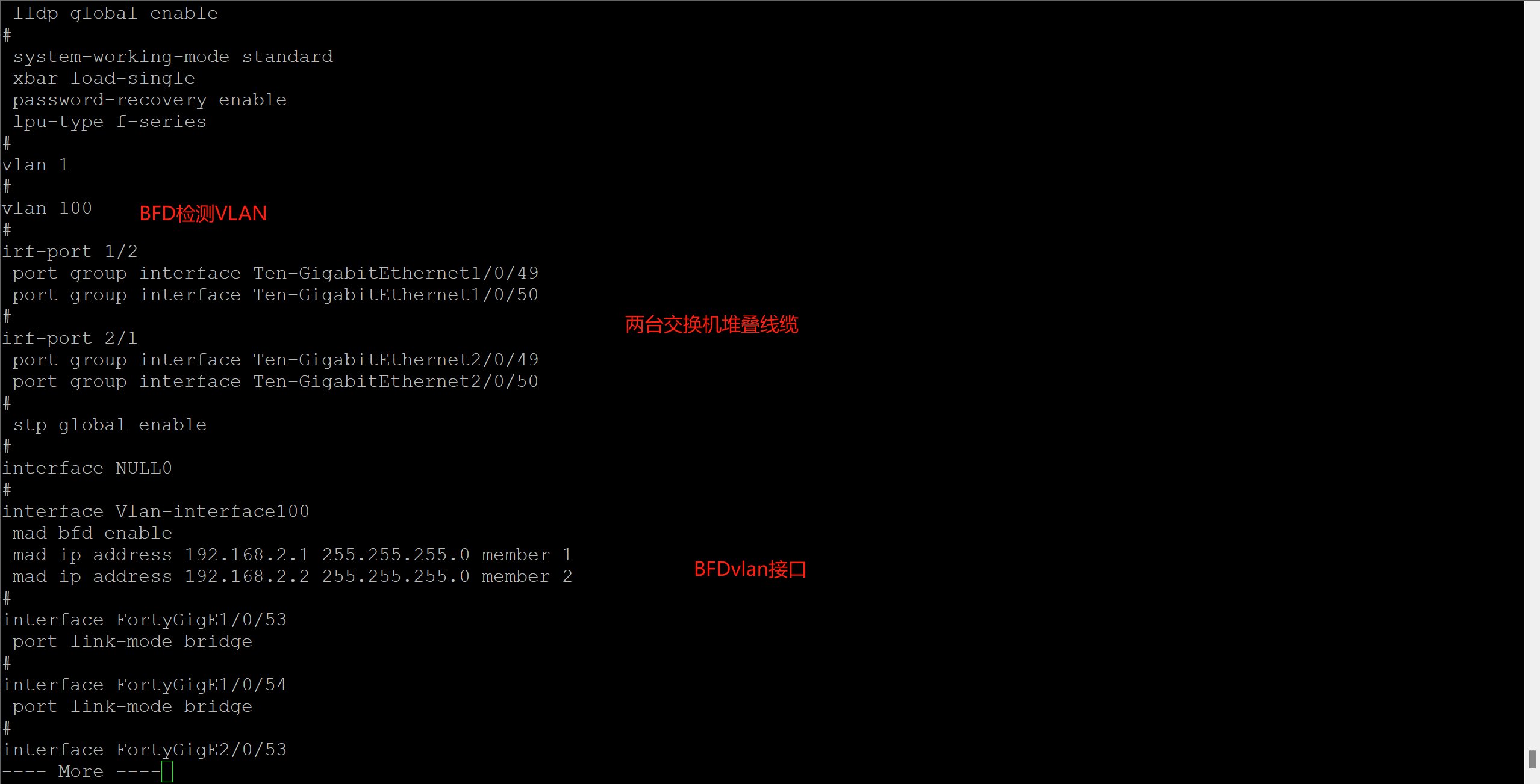

模拟器两台S6850交换机做irf,irf起来后创建BFDmad检测,开启mad检测后,CPU满载,关闭mad检测线故障恢复,求指点,接口生成树也关闭了,其他接口也没有使用MAD检测vlan100,求指点

应该是模拟器的bug,真机不会
使用三层bfd检测把
模拟器你关闭了stp 也不行
