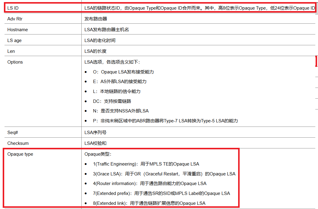

做完SR 查看10类lsa时 为什么通告的是7.0.0.0  代表什么意思?  没有配置呀?
                 Type 10 Opaque (Area-Local Scope) Database
 Type      LinkState ID    AdvRouter       Age  Len   Sequence  Area
 Opq-Area  4.0.0.0         4.4.4.4         332  52    80000002  0.0.0.0
 Opq-Area  4.0.0.0         3.3.3.3         173  52    80000002  0.0.0.0
 Opq-Area  4.0.0.0         2.2.2.2         346  52    80000002  0.0.0.0
 Opq-Area  4.0.0.0         1.1.1.1         196  52    80000002  0.0.0.0
 Opq-Area  7.0.0.0         4.4.4.4         332  44    80000002  0.0.0.0
 Opq-Area  7.0.0.0         3.3.3.3         173  44    80000002  0.0.0.0
 Opq-Area  7.0.0.0         2.2.2.2         346  44    80000002  0.0.0.0
 Opq-Area  7.0.0.0         1.1.1.1         196  44    80000002  0.0.0.0
粉丝:32人 关注:11人
因为不同类型的LSA的LS ID含义各有不同,9-11类LSA的LS ID也有独立的意义。
这里的4.0.0.0和7.0.0.0的4和7都是Opaque type,4代表用于通告路由能力的Opaque LSA,7代表用于通告SR的SID或MPLS Label的Opaque LSA。
参考:
04-OSPF命令-新华三集团-H3C
