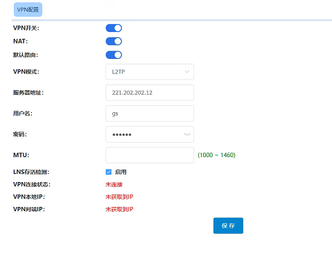

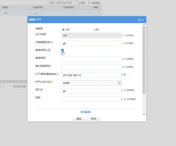

如何配置L2TP,第一张图片是对端联通设备的,第二张是本端的,应该适合配置

PPP这个地址应该填写你防火墙的wan口地址
你说的对  联通测属于lac   你属于lns
你这端是固定的就行了
zhiliao_h907dg 发表时间:2024-06-28 更多>>
他一端是IP地址,一端是4G卡,l2tp 可以吗
zhiliao_eE5Ptd 发表时间:2024-06-28
你这端是固定的就行了
粉丝:6人 关注:1人
联通那端是不是相当于一个客户端,就是LAC,我防火墙这侧应该是LNS,ppp服务器地址应该配置什么
