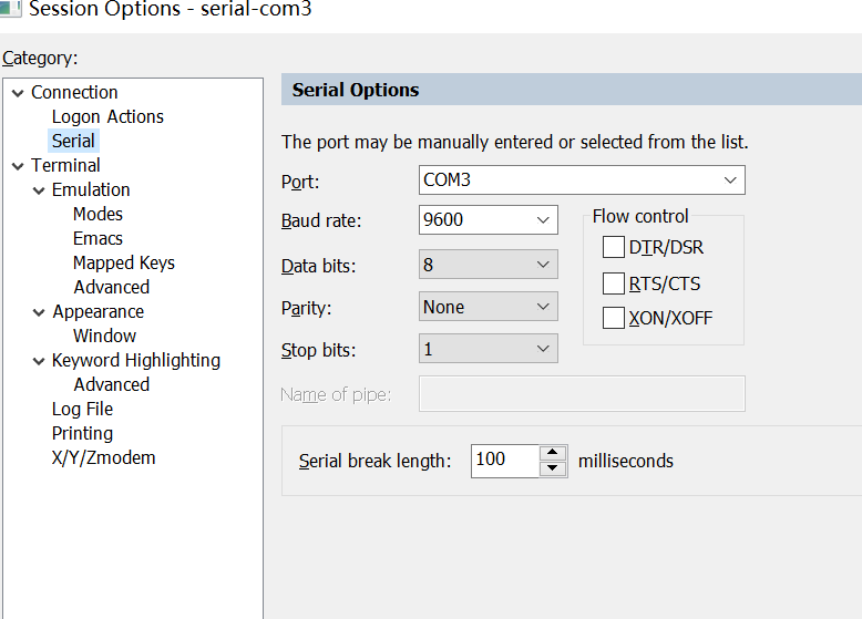

H3C SecPath F100-C-A1 console 链接后没有任何反应 请问是怎么回事
2024-06-28提问
  • 0收藏,1423浏览
请问下 链接通了  没有自检信息,键盘输入不了 如图
Zldr 四段
粉丝:2人 关注:0人
可能的问题 cons线不兼容 软件设置
设备启动过程中根据提示按crtl+B进入bootware界面,选择<6>跳过当前系统配置。进入命令行后将配置文件导出来修改console密码的相关配置,然后重新导入设备下次启动文件进行恢复。 如不需要找回配置文件,可以选择<4> file control,删除配置文件再重启设备恢复出厂配置。
Zldr 发表时间:2024-06-28 更多>>
感谢大佬,还请教一个问题,要输入密码,密码忘记了 怎么找回呢
宝哥哥 发表时间:2024-06-28
粉丝:105人 关注:1人
检查配置是否正确
