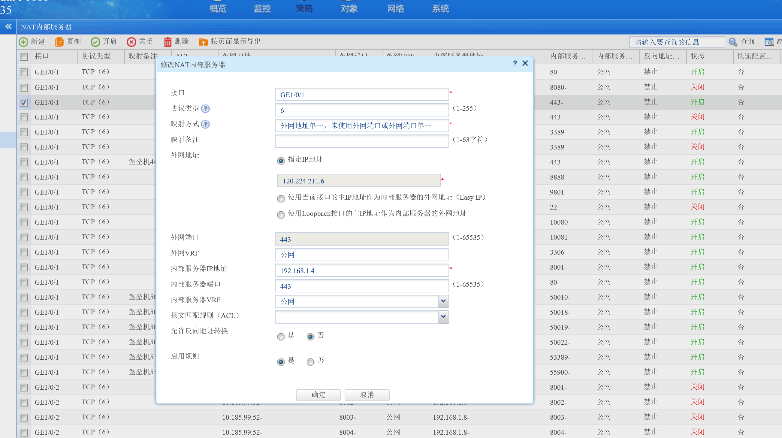

配置nat策略时,内网443端口映射到公网443端口,不好使

不要用443,运营商会封堵
外网端口换一个,比如9443试试

外部换个端口吧,运营商封禁443端口的
1、80、443、8080需要备案之后才能使用
2、检查安全策略是否放行

如果80可以,443不行,检查下内网服务器的443端口有没有正常启动,防火墙的安全策略有没有放行

域名是备案过的,前两天机房断电后,80和443映射策略都无故消失了。刚才重新配置80端口没问题,同样的方法配置443就不行

另外创建个端口就可以,比如30000

您好,443需要向当地运营商备案才可以使用
