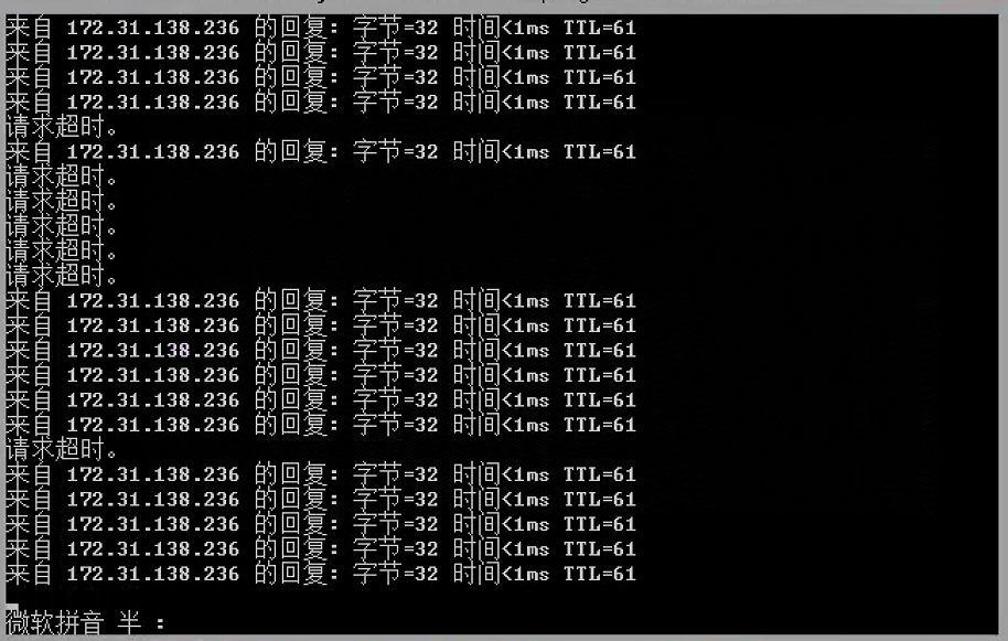

内网一录像机设备设置IP地址172.31.138.236/24 (静态)  一会掉线一会时通时不通  确定物理层面网线和接口没问题,且没有IP地址冲突  ,换一其他地址就能正常通讯。因为是静态地址,没有地址池,也只是交换机上清除过ARP表,由于指定地址没办法更换。哪位指点下该是哪方面原因?

这种现象常见问题就是
1、环路
2、地址冲突
3、目标设备线缆问题
4、设备问题
如果排除了环路和地址冲突,换个ip地址测试。正常就检查异常设备。
还不行,就找个目标主机厂商和网络供应商专业工程师一起定位下b
粉丝:64人 关注:2人
你把基础排查的都排查完 了,说没问题,
但是你说换IP地址就好用了,可能还是IP地址冲突的问题,
或者是现场有做链路聚合吗,是不是负载分担问题
