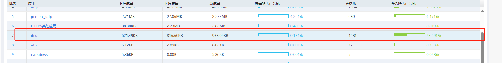

此设备应用与医院防火墙,每天早上网络显示正常。但是网页打不开,在终端进行PING命令可以正常, 网页显示DNS错误。打开防火墙流量统计发现DNS会话数过高,用的家用1000兆宽带,如果在不改变运营商的情况。是否可以增加限制连接数PS(部分电脑DNS会话数曾超过3000让我一度怀疑网络攻击)
