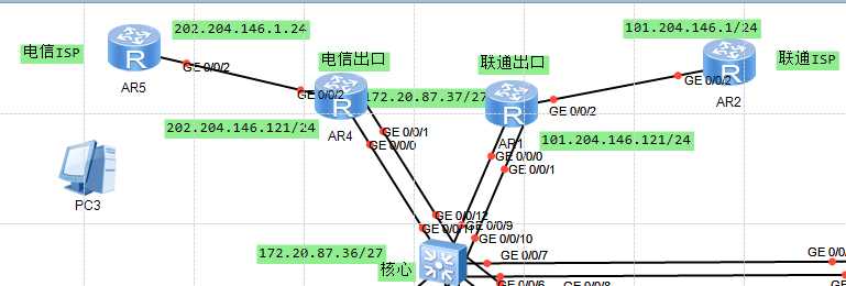

两台msr 5600 两条宽带出口用什么技术做负载分担比较好
两台出口路由器分别接入电信联通宽带 路由器下联核心交换机,业务网段主要有无线和有线两个网段 主要使用无线 无线使用占宽带的80%
可以做策略路由,也可以做负载均衡功能

考虑过用策略路由 但分别匹配两个业务网段 使用对应的宽带 但无线使用用户多 有线少 这样就会导致无线出口宽带使用占比高 而有线的出口占比很少的情况
zhiliao_b2Qe78 发表时间:2024-07-08
那就负载均衡
zhiliao_sEUyB 发表时间:2024-07-08
现在是在核心用两条默认路由进行负载分担,出口BFD检测链路 ,这样配置会有什么隐患吗
没啥隐患
zhiliao_b2Qe78 知了小白
拓扑图
