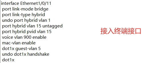

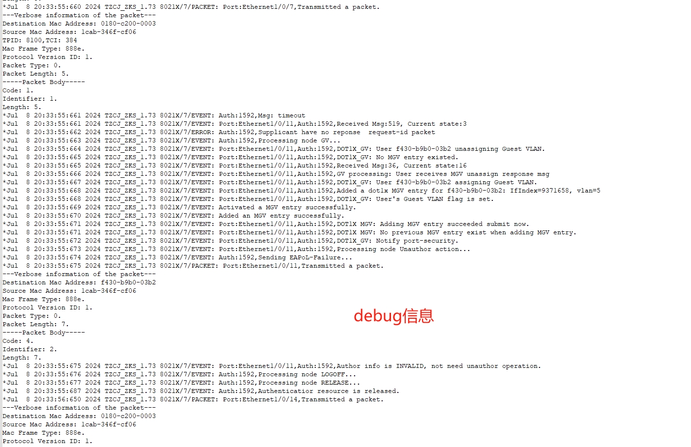

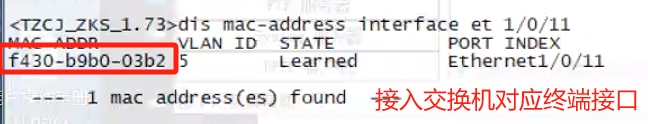

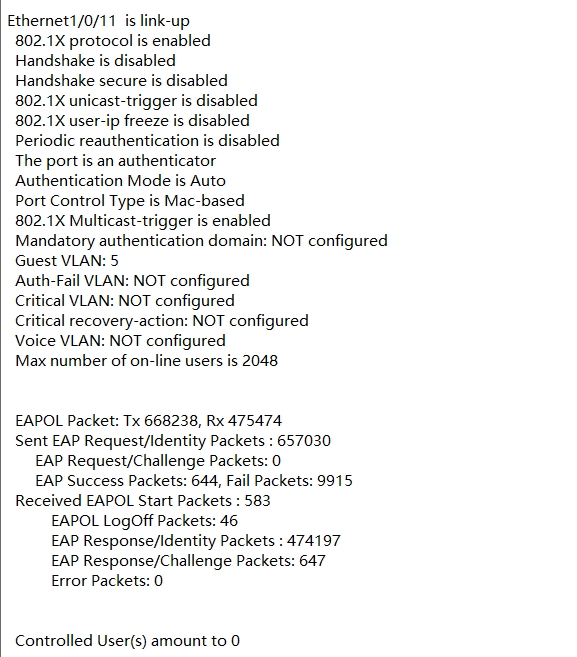

现场认证主备服务器认证切换,终端认证失败,终端MAC在加入guest-vla,但是无法获取到guest-vla的对应地址,接入交换机查看终端在guest-vla,核心网关看不到该终端及对于vlan情况,麻烦老师看一下这个是什么原因,终端认真失败后加入guest-vla,但是获取不到对于vlan地址,网络中目前测试只有H3C S3600V2-28TP-SI交换机不行,同汇聚下H3C S3100V2可以,配置相同
