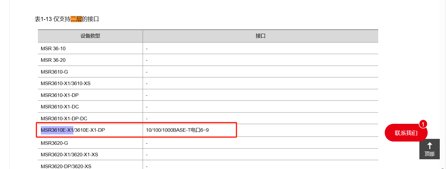

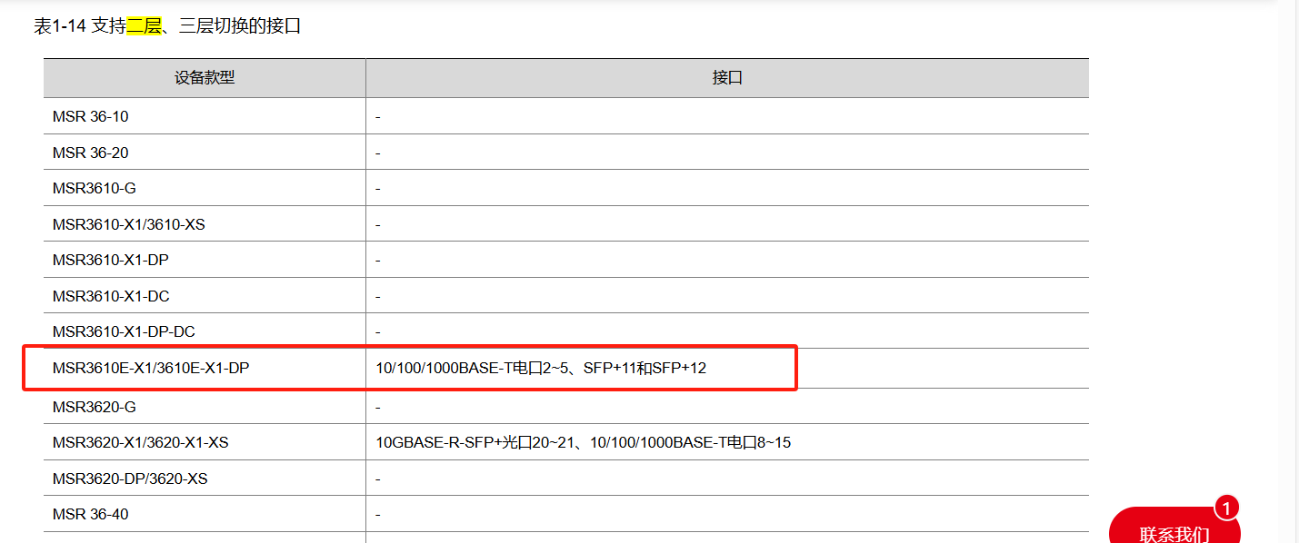

其实LAN  WAN口的区别就是能不能nat
如果非要做WAN口的话  可以采用虚接口做出口的方式试试
另外设备二三层口切换规格如下
参考下

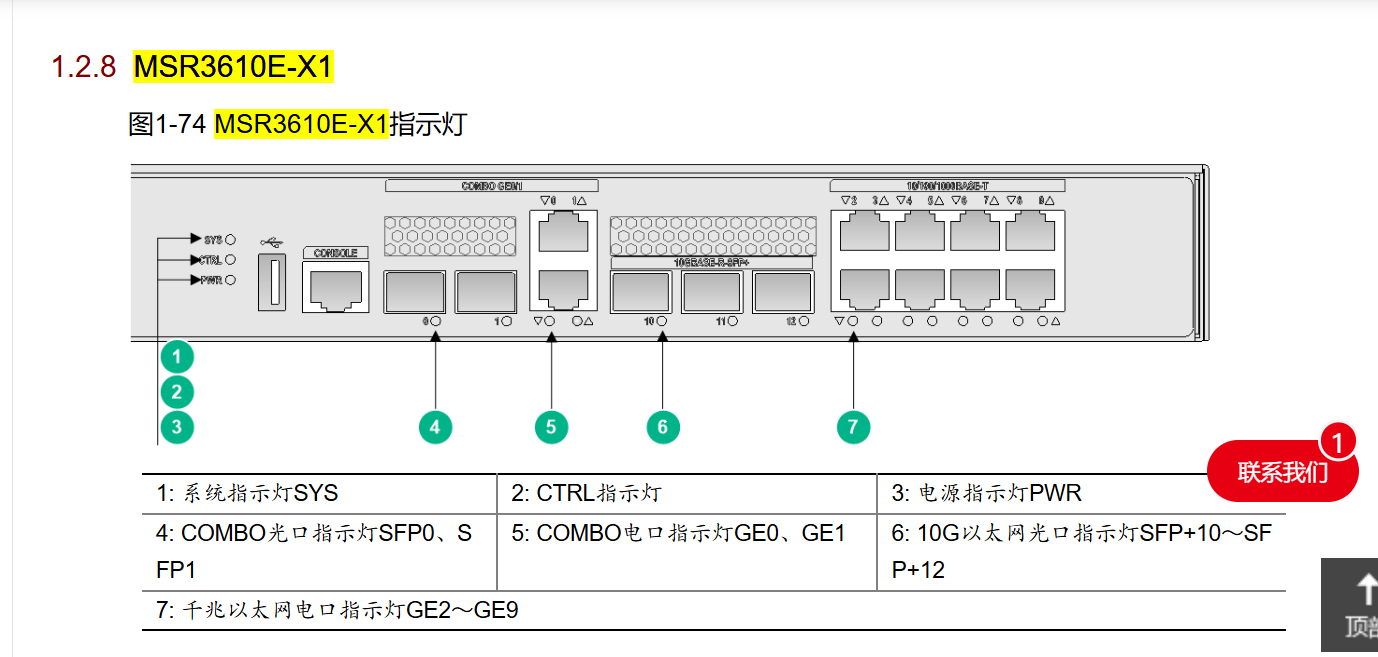

设备面板如下:

6-9口不支持吗,总共有8个GE口
zhiliao_Q6xzeH 发表时间:2024-07-09
他有复用口的 你最好对应设备面板的接口编号看
小鱼xy 发表时间:2024-07-09
接口编号可以发我一下吗,不清楚哪些是哪些口
设备不在身边嘛 我给你放到我的答案里面了 你看一下
理解了

MSR设备不区分WAN和LAN,看配置来定义。
仅部分接口不支持二三层转换
接口视图下,port link-type route\bridge
试试
int g1/0/1
port link-mode route
ip add 1.1.1.1 24
 nat outbound
能敲进去就支持
