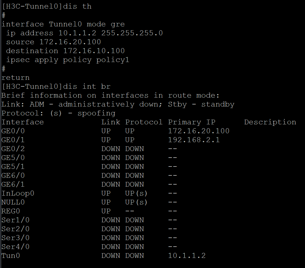

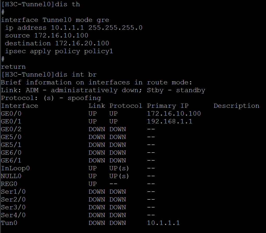

MSR3620路由器配置gre隧道Tunnel口一直是down的

你的两个源目地址都不通吧,172.16.10.100 172.16.20.100
懂了,谢谢大佬

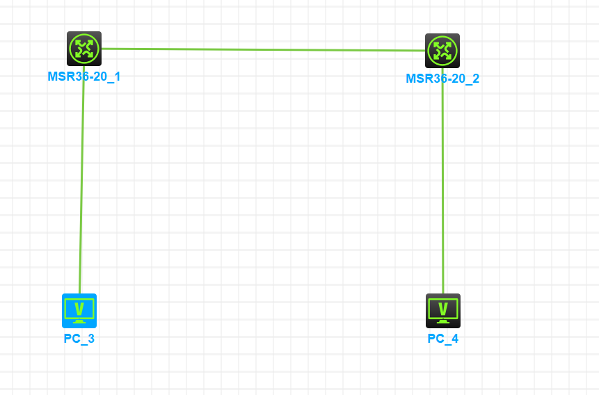

用g口互联就不行,换成s1/0互联就起来了,奇怪
zhiliao_VYEu8b 发表时间:2024-07-10
因为g口是以太网,你要保证两端的ip在同一网段,这样才能ping通,或者你中间加个路由器,两边路由器加个路由
人群不知名靓崽 发表时间:2024-07-10
懂了,谢谢大佬

GRE隧道的源目地址通吗?(172.16.10.100和172.16.20.100)
先驱报tunnel的source和destination是可达的
用g口互联就源目的就不通,换成s1/0互联就起来了,奇怪
