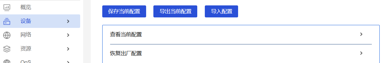

如果一定要通过telnet登录,可以把配置文件导出来改一下,再导进去。

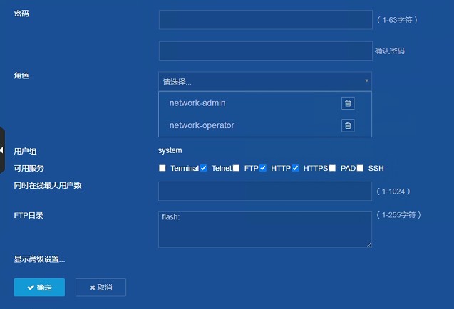

您好,一、在web界面下的设备→管理员设置了一个用户,角色勾选了network-admin和network-operator,可用服务勾选了http和telnet

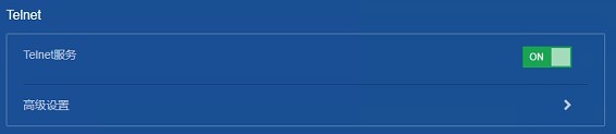

二、网络→服务 下开启了http登录和telnet服务
zhiliao_JDaUwK 知了小白
这2个地方都设置了
