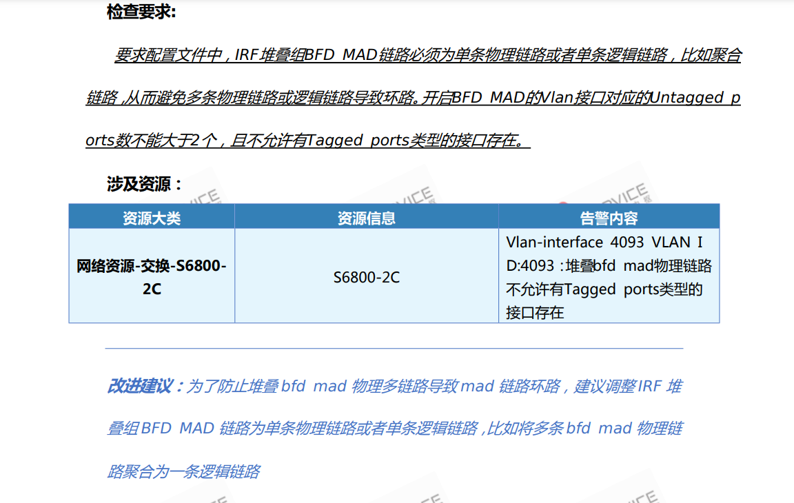

交换机的BFD配置如下 :
在交维中有如下告警,意思是不能用VLAN接口来配置BFD吗?
可以,这里是说明你的检测vlan被其他接口透传了,不建议透传检测vlan。再就是建议聚合口做检测

就是你交换机端口有Trunk端口,permit VLAN all 了,端口还up了。取消掉就好了
