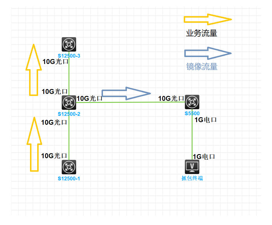

由于s12500不支持1G速率电口模块,想要捕获业务流量需要使用中继交换机(S5500)进行对接。
当中继交换机(S5500)10G光口和1G电口配置为access、pvid 30时,只能在抓包终端上捕获mac地址为组播mac路由协议报文(如IS-IS协议的hello、psnp)。
只有中继交换机(S5500)再次将自己10G光口流量镜像到1G电口上,抓包终端才能捕获业务流量。
您好,使用远程vlan镜像就行
