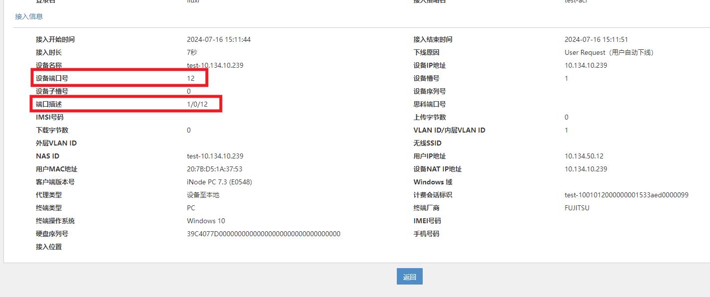

imc 7.3(E0703P08)纳管华为S5735-L48T4S-A-V2 交换机之后,做了dot1x认证和mac认证,用户认证成功,但是查看接入信息的时候发现用户接入端口号是不正确的。用户实际端口是G1/0/26,接入信息里面却显示接入端口是G1/0/12。

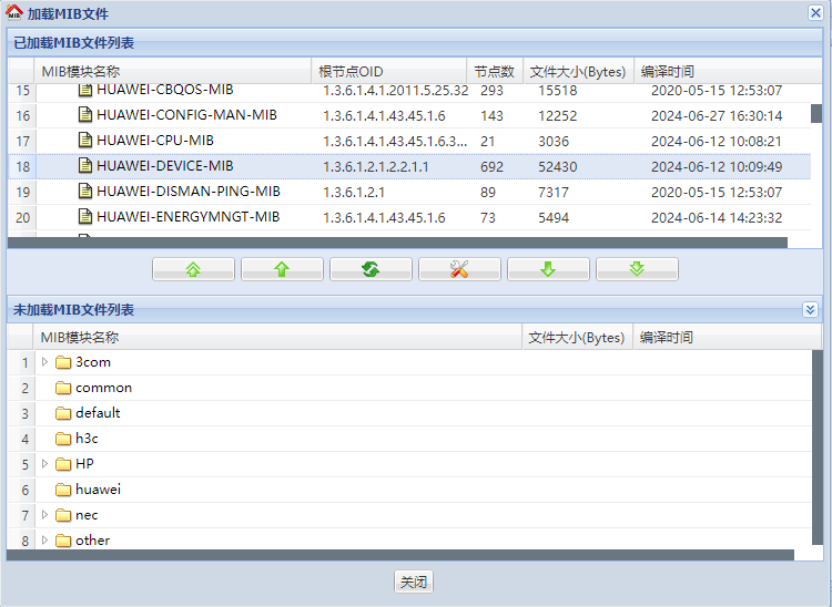

检查下mib,mib没问题的话就是imc版本问题了
lovehacker 知了小白
已经加载了华为厂家提供的mib文件,还是不行,端口依然是错乱d
