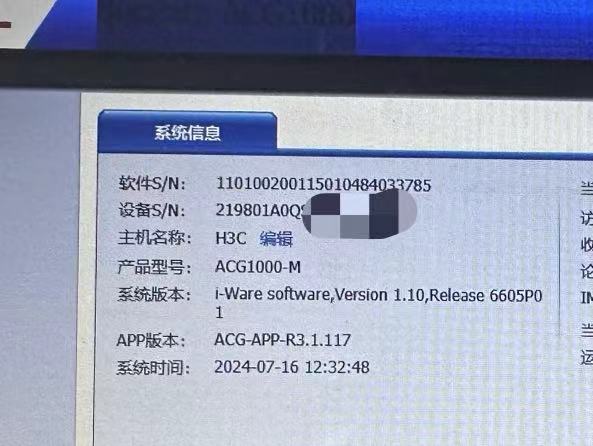

ACG1000-M主机已经过保修,
突然断电后,现在无法正常启动(下面有启动代码),web无法也进入。
现在需要重新写入menuboot.bin   不知道在哪儿下载,不知道怎么解决这个问题。
先前的版本:
现在开进入画面:
