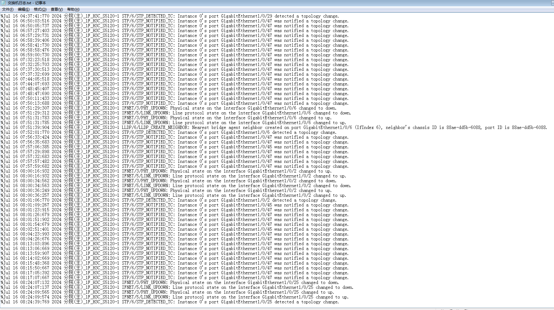

交换机s5120v2 存在大量stp日志,是否存在问题(不知道能不能看到附件)

您好,看不到附件,针对STP的优化,请参考:
1、接PC的端口,可开启STP边缘端口,或者在接口关闭STP
2、为了保证STP主根的稳定性,除了确保优先级最高外,可在其下联开启STP根保护
3、如果对端设备无法管理到,可开启TC保护
1、网络没影响的情况可以忽略
2、这个是拓扑变更的报文和接口up down的报文,前者可以通过批量开启边缘端口优化减少
