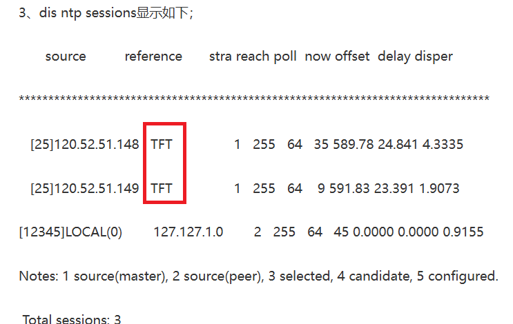

3、dis ntp sessions显示如下;
       source          reference       stra reach poll  now offset  delay disper
   [25]120.52.51.148   TFT                1   255   64   35 589.78 24.841 4.3335
   [25]120.52.51.149   TFT                1   255   64    9 591.83 23.391 1.9073
[12345]LOCAL(0)        127.127.1.0        2   255   64   45 0.0000 0.0000 0.9155
Notes: 1 source(master), 2 source(peer), 3 selected, 4 candidate, 5 configured.
 Total sessions: 3

我想知道这个TFT是啥,为什么连命令手册上都没有。。。。。。

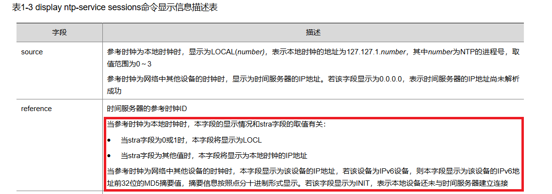

04-NTP命令-新华三集团-H3C
