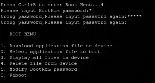

下面图片是现在设备的BOOT MENU菜单,里面没有清除项。

现在console密码忘记了,但还需要导出配置有什么办法吗? 老版本没有清除console密码这个选项。
zhiliao_ok 发表时间:2024-07-19

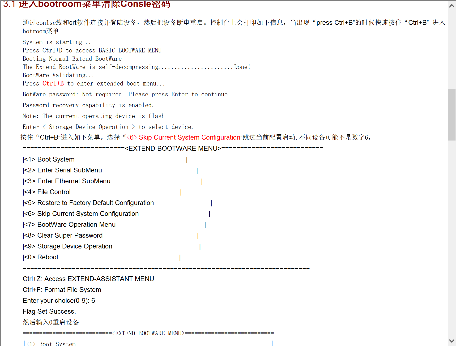

重启ctrl+B进去boot里面 选择跳过console密码选项进入设备后修改
里面没有清除密码项。但配置还得需要导出来。
看一下选项1 我记得BOOT 里面可以临时设置TFTP服务端的地址

没有管理地址怎么使用TFTP,现在就卡在这个位置上。
