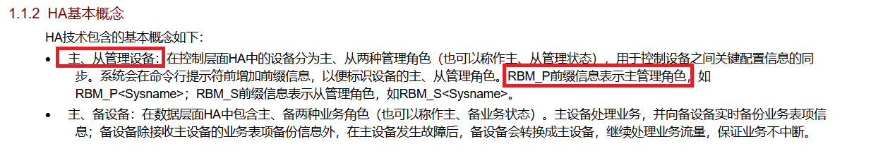

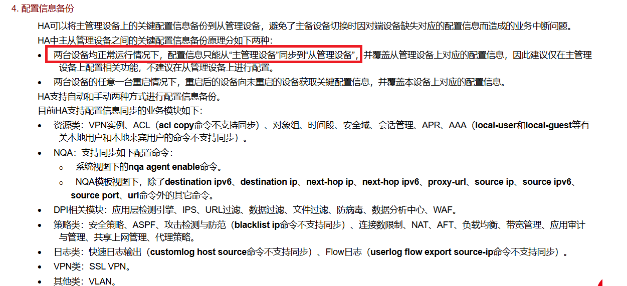

在管理角色为主的设备上做配置。
参考:
01-双机热备(RBM)配置-新华三集团-H3C
建议一致
把管理主也配置成业务主
在HA组网中必须将其中一台设备配置为主管理设备,另一台设备配置为从管理设备。 建议仅在主管理设备上配置相关业务功能,不建议在从管理设备上进行配置。
zhiliao_sEUyB 发表时间:2024-07-19
设备管理角色为主上配置
