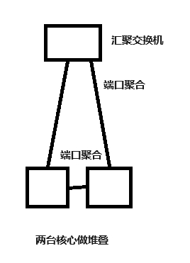

如下图所示,汇聚与核心互联接口都做了链路聚合,查看了两端的交换机聚合口都没问题,但是会丢包,关掉汇聚的某一个接口,就好了,这中问题在几个楼宇的汇聚交换机上都会出现,然后关掉某一个接口就好了,。

丢包问题,以下是排查要点,请参考:
1、从反馈的信息来看有配置聚合,检查两端聚合组的模式、聚合组的配置、物理成员端口的配置、速率和双工模式协商的情况。
2、配置QOS流统确认丢包的位置。
3、检查交换机是否有相应的异常日志。
根据已经情况无法确认具体问题,看看有没有异常日志吧
粉丝:3人 关注:14人
查看聚合配置两端是否一致,查看端口选中情况
