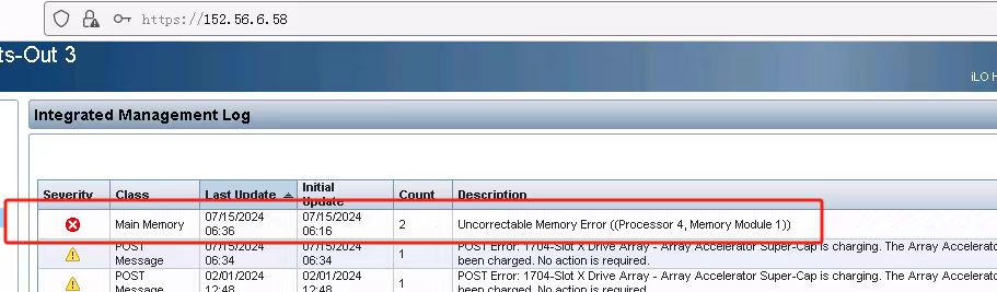

DL 585 G7服务器报以上故障,请问解决思路是怎么样的?
我更换过相应位置内存,但还是会出现机器不断重启现象。

那您可以把proc3 上的内存和 proc4 的内存盒子对调 看是否还有此告警,如果还报 proc4 dimm1  那么就不是内存的问题, 把proc3的CPu和proc4 cpu对调,确认是不是CPU的问题, 如果问题随着CPU走就是CPU故障, 如果故障还是在4号CPU的槽位 那么就是CPU槽位问题 需要换CPU的笼子
